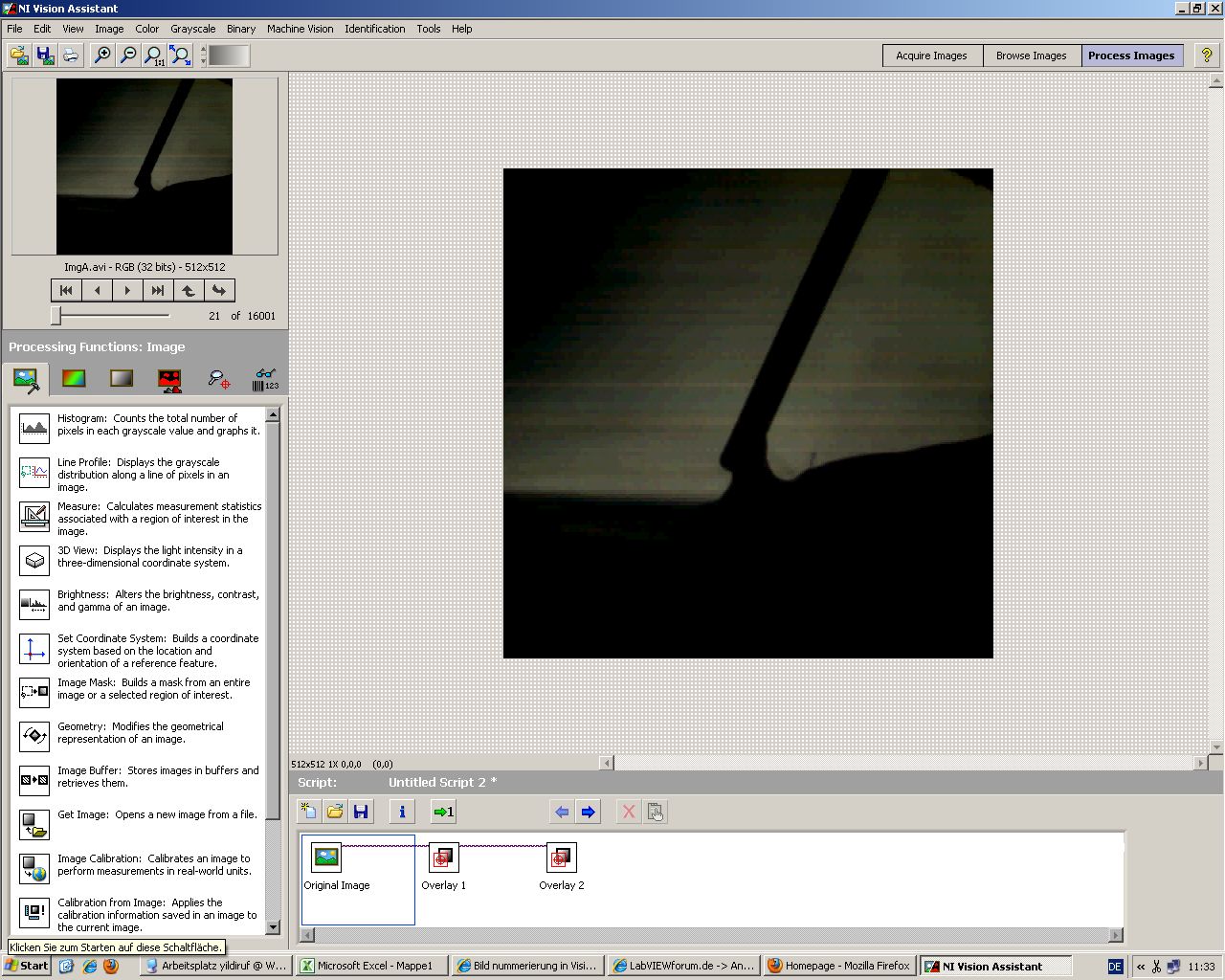

Wir haben ein Schweißversuch aufgenommen und müssen für jedes Bild den Strom und Spannungsverlauf anzeigen.
Jedes Bild muss fortlaufend nummeriert sein, dass man praktisch jedes Bild einzeln auswerten können.

Was ist denn in dem Bild zu sehen? Kannst Du ein Beispiel posten?

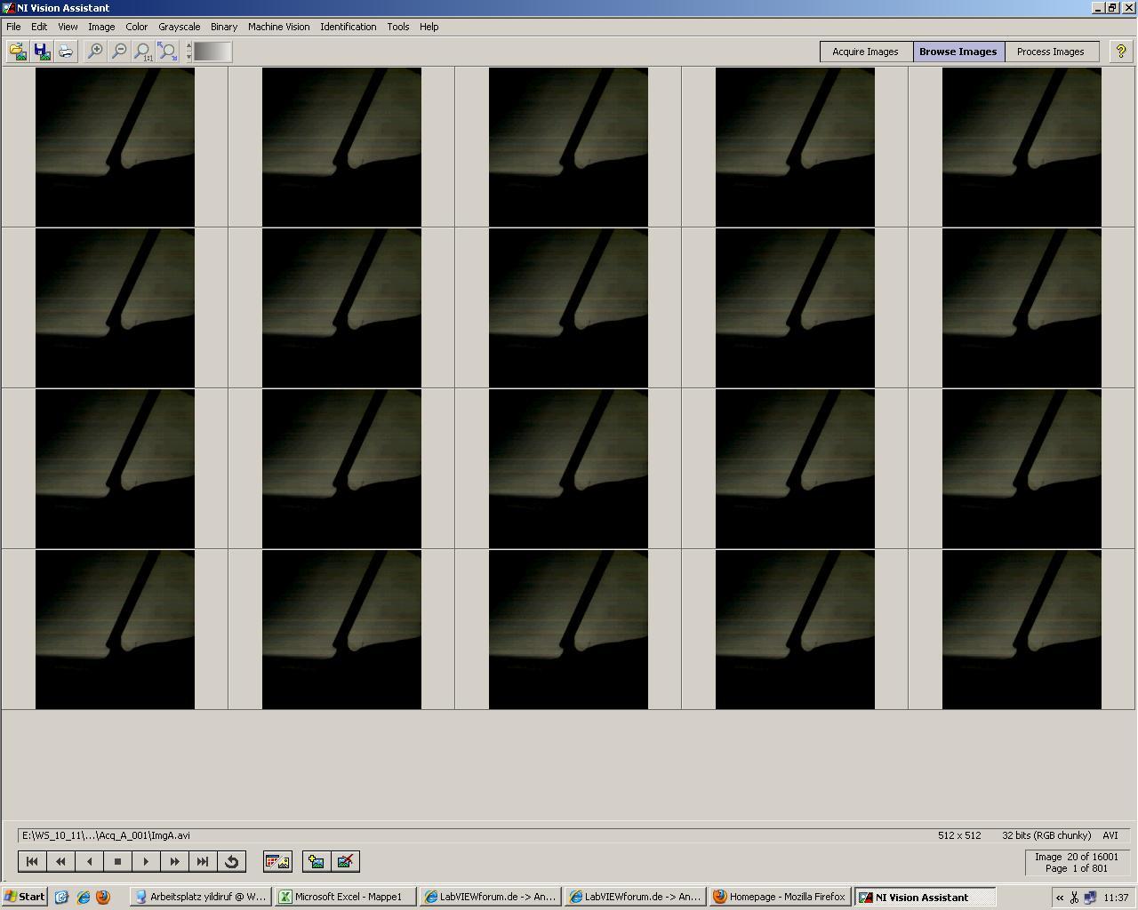

Hier mal das Einzelbild und die Bilderfolge des Schweißversuches, für das wir die Nummerierung benötigen.

Zu einem Film gehört eine Messdatei in der sich die währenden der Aufnahme verändernden Messdaten von Strom und Spannung befinden. Richtig?
Dann muss man entweder beide Aufnahmen zum gleichen Zeitpunkt per Trigger starten oder sich die Zeitstempel für die Bilder und Messwerte beschaffen.
Über IMAQ AVI Read Frame VI kann man sich das i-te Bild holen, dessen Zeitpunkt ausrechnen und dann in den Messwerte ggf. mit Interpolation die zugehörige Spannung bzw. Strom extrahieren.

Mit welcher Datenrate sind denn die Bilder (Frames/s) und mit welcher die Messwerte (Samples/s) aufgezeichnet?

die Bilder wurden mit einem Abstand von 8 mikro sekunden aufgenommen. Die Abtastrate wurde mit 100 K Hz aufgenommen.

Mit den 8 mikro Sekunden pro Bild kann man nun den Zeitpunkt für jedes Bild ausrechnen, dann können mit Interpolate 1D.vi die zugehörigen Strom- und Spannungwerte interpoliert werden, so dass man genau zu jedem Bild die Werte hat. Voraussetzung ist, dass die Bilderfassung und die Messwerterfassung gleichzeitig gestartet wurden. Wie wurden die synchronisiert?
