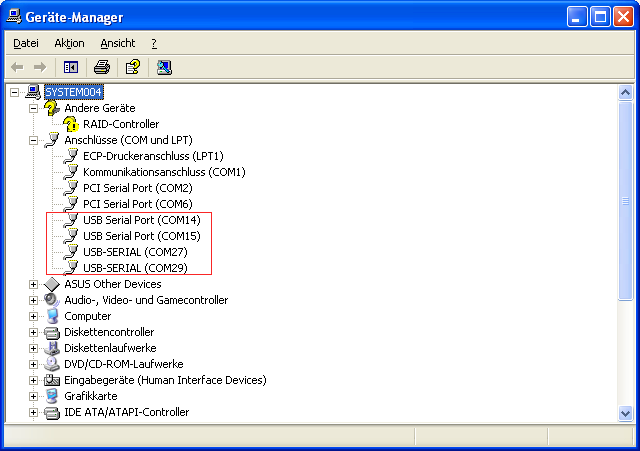

Ich habe folgendes Problem.
Ich müßte vom PC wissen welche virtuellen Comports zu Verfügung stehen, die normalen Comports die im PC vorhanden sind und Druckerschnittstelle muß ich ausblenden da diese für ein Testsystem nicht zu Verfügung stehen
Ich benutze unter anderem FTDi Chips, jedoch müßte ich diese Informationen über die Visa session irgendwie zurückgemeldet bekommen da ich über LabVIEW noch die Atmel Flip Software steuere und diese braucht den COM Port Treiber.

Yep, dem kann ich erst mal nur zustimmen:
Ein Problemchen hast du trotzdem noch: Für LabVIEW sehen eine virtuelle USB-COM-Schnittstelle und die möglicherweise im Computer schon verbaute COM-Schnittstelle vollkommen identisch aus. Und wenn ich richtig verstehen, willst du einen Abfrage haben, die diese "verschiedenen" Arten automatisch erkennt.
Das weiss ich leider auch nicht.
2 Ideen habe ich aber trotzdem:
1. Durchsuche mal die Registry von Windows, vielleicht steht da was spezifisches drin, wenn du einen FTDI-USB-COM-Umsetzer dran hast.
2. Hast du vielleicht irgendeinen einfachen Abfragebefehl, den du an dein angeschlossenes Gerät schicken kannst? Dann blind durchfragen, und so kannst du nichtangeschlosse COM-Ports aus der Liste entfernen.

Ich weis es auch nicht, ev. hilft die Instr Property: "General Settings:Manufacturer Identification"
Sollte bei USB was ausgeben, bei normalen nicht. gem. Hilfe

10.12.2008, 13:14
xtro Offline
Beiträge: 95
Labview 2009 professional Edition
41747
Eigenschaften von Comport Schnittstellen
Vielen Dank für euere Vorschläge.
Jedoch hilft es mir nicht wirklich weiter das mit der Visa resource war mir soweit klar.Sorry
Ich habe jetzt ein Bild beigefügt welches das Problem besser schildert.
Ich muß nur die Comports auslesen können die halt mit USB wie im Gerätemanager angezeigt werden, ausmaskieren(alle im roten Kasten).
Unter Visa Resource wird mir leider immer alles angezeigt.
Vielen danke im voraus für euere Mühe
MFG
Xtro
