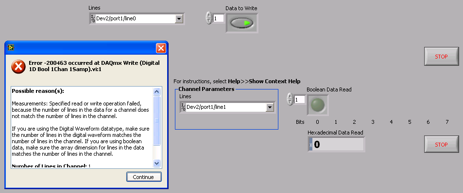

Hallo Leute,
ich bin ziemlicher Anfänger was LabVIEW angeht. Ich benutze Version 8.5.
Zu meiner Aufgabenstellung: Ich muss über die NI USB-6259 DAQ-Karte bestimmte digitale Bitfolgen ausgeben, die 4 miteinander verschaltete Multiplexer steuern.
Als Zwischenziel würde ich aber gerne erstmal irgendeine belieige Bitfolge erstellen, auf einem digitalen Ausgang ausgeben und an einem digitalen Eingang wieder einlesen.
Sozusagen um einen Einstieg zu haben und darauf dann aufbauen zu können.
Es hapert aber schon daran, dass ich nicht mal wirklich weiss, was der Unterschied zwischen lines/chanels/ports ist. Ich kann dazu auch in der LabVIEW-Hilfe und in meinem tollen Buch "Einführung in LabVIEW" nichts finden. Das einzige was es dort gab, war die Pinbelegung, so wie sie auch auf der Karte zu finden ist (s.u., für alle, die die Karte nicht kennen).
Ich nehme ja stark an, dass ich für mein Zwischenziel die beiden BNC-Anschlüsse ganz oben links (PFI 0/P1.0 und PFI 1/P1.1) benutzen muss. Ist das korrekt?
Wenn ja, wie heissen diese Anschlüsse dann in der beigefügten VI? Sind das Port1ne0 und Port1ne1? Es tut mir leid, sollten das extrem dämliche Fragen sein, ich blicke es aber gerade einfach nicht.
Das VI habe ich sozusagen "auf gut Dünken" mit Hilfe des Example Finders erstellt. Unten seht Ihr den dazugehörigen Fehler.
Also, wie schaffe ich es, einfach irgendeine Bitfolge auf einen Ausgang zu geben und direkt wieder einzulesen?

Das geht nicht: Die Leitungen/Ports lesen, die man vorher beschrieben hat. Habs mal geändert, daß es geht. Dann stehen Dir allerdings nur 4 Leitungen zum Schreiben zur Verfügung, weil du die anderen vier Leitungen brauchst, um die geschriebenen Werte rückzulesen. Außerdem brauchst Du natürlich Drahtverbindungen (aus ächtem Kupfer) zwischen Lese- und Schreibports.

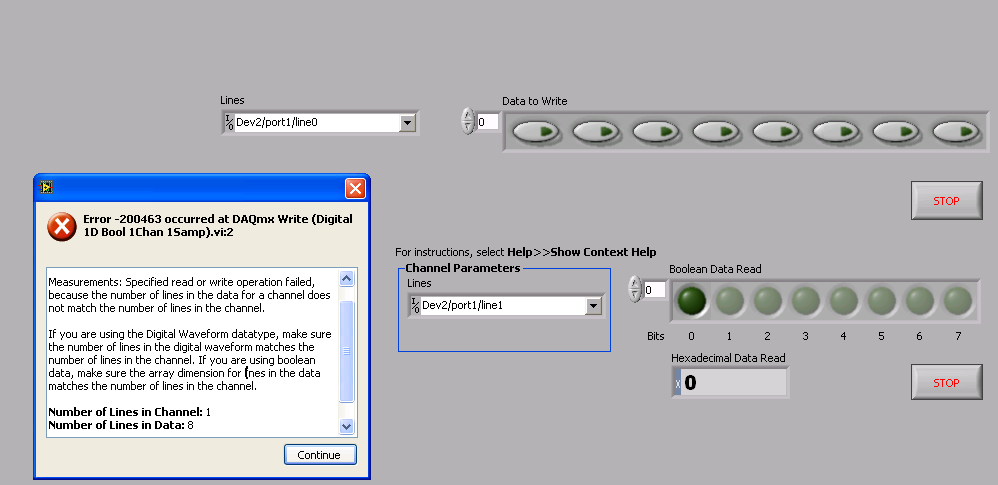

Ich habe das jetzt mal versucht, allerdings bekomme ich immernoch den gleichen Fehler (s.u.). Ich habe einfach über ein BNC-Kabel die beiden "ersten" Digital and Timing I/O Anschlüsse miteinander verbunden (also PFI 0/P1.0 und PFI 1/P1.1) und dann das VI ausgeführt mit den Einstellungen wie im Screenshot zu sehen. Ist das korrekt? Ich bin mir nicht so sicher, was ich genau bei dem Zähler im Panel einstellen muss? Ist der Wert "0" korrekt?
Dann nochmal eine Sache zu dem ersten Beitrag: Wie ist denn genau die Definition von Line/Port/Channel? Ich kann dazu einfach nichts brauchbares finden. Ein hilfreicher Link wäre mir schon Hilfe genug. Wenns jemand erklären kann natürlich umso besser.
Vielleicht kann ja jemand die Fehlermeldung genauer erläutern?

Line: Ein einzelner digitaler IO
Port: Üblicherweise werden 8 Digital Lines zu einem Port zusammengefasst.
Channel: Das ist für mich ein Überbegriff, Kanal, kann IMHO auf alles angewandt werden, DIO, AI, AO, wird aber eher für Analog-In/Out verwendet.
Wo sollen wir jetzt eigentlich unten schauen? Du hast im letzten Beitrag nichts angehängt. Auf welches VI beziehst du dich gerade? Auf deinen ersten Upload? Auf Luckis Vorschlag? Hast du den ausprobiert?
Bei deinem VI musst du das Array im FP ändern. Das enthält 8 Elemente, laut Screenshot willst du aber nur eine Line ansprechen. Somit darf das Array auch nur ein Element enthalten.

Um zu Deiner Frage zu kommen: Ich habe das VI von Lucki übernommen und jetzt das Array auf ein Element gekürzt, da ich ja auch nur eine Line anspreche. Ist das korrekt?
Dann leider erneut die Frage: Auf dem Bild seht Ihr, dass ich zum Schreiben und Lesen des digitalen Signals Dev2/port1ne0 bzw. Dev2/port1ne1 genutzt habe. Auf der DAQ habe ich den Anschluss PFI 0/P1.0 mit PFI 1/P1.1 verbunden. Stimmt das? Entspricht P1.0 port1ne0 und P1.1 port1ne1?

dein zu schreibendes Array hat mindestens 2 Werte und damit mindestens einen zuviel...
Warum verwendest du überheaupt ein Arraycontrol statt eines skalaren Schalters?

Mit ein paar marginalen Änderungen funktioniert es doch jetzt:
