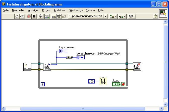

ich habe ein Beispiel geschrieben, das mir Tastenkombination CTRL+D simulieren soll.Damit mochte ich naher eine Sequenz starten.
Kann mir jemand sagen, wo mache ich das Fehler.

mit diesem VI kannst Du Dir anschauen welchen Code die Tastatur liefert.
Dein geschriebenes Beispiel ist übrigens von mir.

Danke für die schnelle Antwort,
leider funktioniert es wider nicht:-(.Kann es sein dass ich noch Focus einstellen muss?
Weil wenn ich Testatureingabe .vi mit dem richtige Kombination CTRL+D ausprobiere, dann wird auch nicht meine Sequenz gestartet.
Oder anders gesagt, wie kann ich mit eine Tastenkombination aus ein VI ein anderen VI startet?

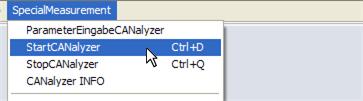

ich habe kein Eventstruktur in mein VI, sondern eine Casestruktur.
Wenn ich die Tasten direkt betätige dann funktioniert es,leider mit dem Simulation der Tastenkombination klappt es nicht.
Ich habe eine .exe Applikation und an die sollte Focus.Kann mann vielleicht mit Maus-Zeiger den Focus anlegen.z.B wie in der Anhang.
