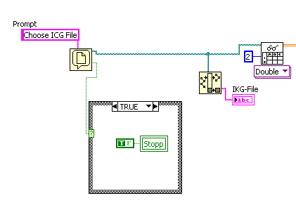

hab ein kleines Problem mit dem Dateidialog, was sicherlich vielen bekannt ist. Wenn ich statt die Datei die in mein Programm ein zulesen auf Abbruch gehe, kommt eine Fehlermeldung und ich gelange nicht mehr zum übergeordneten VI zurück.
Hab das Ganze mal versucht mit einer Case-Struktur irgendwie abzufangen aber der Fehler tritt immer wieder auf.
Mein letzte Variante sieht so:
    aus.

Du musst nur einen ErrorHandler anschließen, oder ein Dummy-Unbundle oder das ErrorCluster an eine nachfolgende Struktur blind anschließen...hauptsache, die Daten des ErrorCluster werden verarbeitet...alternativ kannst du global "Enable automatic error handling" in den LV-Optionen deaktivieren!

1) ErrorHandler: Die Stopp-Variable in meinem Case ist aus dem StoppHandler "weiter hinten" im Programm
2) Was ist ein Dummy-Unbundle?
Noch was vielleicht zur Erklärung. Dieses Programm wird aus einem vorgeschalteten Programm aufgerufen.Wenn der Benutzer nun dieses aufruft ohne damit arbeiten zu wollen(jetzt unabhängig davon ob das logisch ist oder nicht) soll wenn er auf abbrechen klickt wieder zurück in das "Hauptprogramm" gelangen.

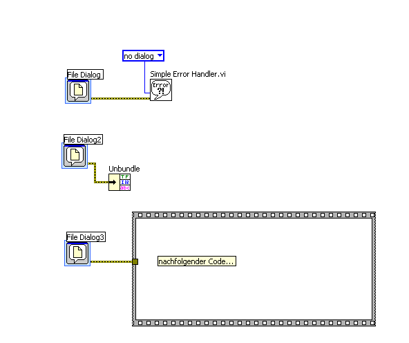

ich meine diese drei Varianten:
Und es regt mich ein bisschen auf, dass du nicht einfach mal die LV-Hilfe aufmachst und nach "unbundle" oder "Error handler" suchst, dann hättest du schon mal ein bisschen ne Ahnung gehabt...
Zu deinem anderen Problem:
Wenn der Dateidialog abgebrochen wurde, soll ja nichts geschehen...du könntest also das Error cluster auch direkt an den Selektoranschluss einer CaseStruktur anschließen und dann nur im NoError-Fall den Code ausführen...oder du schließt den "Cancelled"-Ausgang an eine Case-Struktur an und führst nur im False-Fall den Code aus. Wenn dann das VI (so oder so) beendet wird, springst du doch automatisch wieder in den aufrufenden Code zurück...
