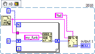

ich hab zu dem Thema eine ähnliche Frage.
ich hab eine txt-Datei, in der mich nur eine Information interessiert, und zwar die nummer die rechts vom wort my_funk steht.
ENTRY ADDRESS REF BY
my_funk 1152
Hintergrund:
die Datei bekomme ich vom Linker, und jenachdem welche Datei ich compiliert habe, habe ich eine andere adresse die zur Funktion my_funk gehört.
in MATLAB hätte ich es so gemacht:
ich würde jede Zeile duchrsuchen ob Sie ENTRY enthählt, wenn ja schue ich mir die übernächste zeile ob sie mit my_funk anfängt. wenn ja dann habe ich meine zeile, und mit regula expression komme ich irgendwie auf die 1152 (in diesem Fall)
ist es auch in LabView möglich ein bestimmtes wort zu lesen ?? welche VIs können mir in diesem fall helfen?
N.B : es ist unwahrscheinlich dass die interessante Zeile an der gleichen stelle ist. deswegen muss ich die Zeile erstmal finden...

Hallo Napoleon,
so ginge das:
Da sind doch soviele Funktionen in der String-Palette! Hast du dir die schon mal angeschaut?

zu deiner Frage : ja ich hab, und bin längst nicht fertig, habs gerade geschafft aus der interessanten Zeile diese nummer zu lesen und zwar mit "Scan From String", ich wollte nur noch schauen wie ich aus der ganzen Datei meine Zeile zu finden.

Hallo Napoleon,
eine Textdatei besteht erstmal nur aus einer Zeichenfolge. Ob du die als Zeilen interpretierst oder nicht, ist da egal. Alles was du brauchst, ist diese eine Zahl, die nach dem zweiten Vorkommen von "my_funk" folgt.
Also Datei lesen, zweimal nach "my_funk" suchen und die folgende Zahl parsen...
Ähnliche Lösung, ohne Anlegen von Datenkopien des Strings:

Hallo GerdW,
Danke Danke, ich war schon überrascht als es funktioniert hat, und diese 2 hat mich verwirrt, es ging so einfach, und ich habs auch verstanden. jetzt muss ich nur noch sicher gehen dass der name my_funk wirklich nur 2 mal vorkommt.
