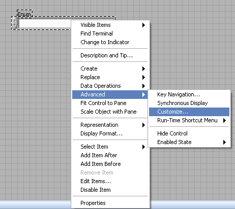

1. Ich bekomme für die beiden Buttons folgende Warnmeldung: "Der Anschluss für dieses Bedien- oder Anzeigeelement auf dem Frontpanel ist nicht verbunden." Ja, wohin soll ich es denn verbinden? Ich brauche den Wert doch garnicht, sondern nur die beiden Dinger als Buttons.
2. Immer, wenn ich einen Case bei dem enum "Queue anfordern" hinzufüge, muss ich alle enums bei "Element einfügen" (also in der oberen while-Schleife) neu erstellen. Geht das auch komfortabler?

Sieht doch schon mal gut aus.
Dein Problem mit dem Enum kannst Du mit einer Typedef lösen. Dazu gibt's auch hier im Forum Beispiele.

' schrieb:2. Immer, wenn ich einen Case bei dem enum "Queue anfordern" hinzufüge, muss ich alle enums bei "Element einfügen" (also in der oberen while-Schleife) neu erstellen. Geht
Speichere dein Enum als StrictTypeDef (Advanced...Customize)

........ und hier ist ein Bsp. dazu in Verbindung mit einer State Machine.

' schrieb:Speichere dein Enum als StrictTypeDef (Advanced...Customize)
Wo? Finde ich nicht. Ich habe ein dt. LabVIEW...

Producer-Consumer-Struktur - richtig
Hier.... (ist zwar englisch, aber so müsstest Du es finden).
