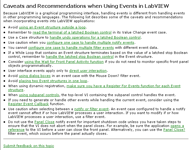

habe mir zum testen ein kleines Programm geschrieben und schon anfängliche Probleme.
Habe mich jetzt auch schon einige Zeit immer wieder mit dem Problem beschäftigt, komme aber leider nicht weiter.
Könnt ihr mir sagen, ob ich richtig LV Programmiere, die Sache ganz falsch angehe oder einfach nur was im Programm fehlt.
Ich komme von NI CVI (Fortgeschritten) und mache im Rahmen meiner Technikerarbeit ein LV- Programm.
Das Problem bei dem Programm ist, wenn ich von einem Reiter in den anderen springe, das Programm nicht mehr auf Benutzerevents reagiert.
Ich vermute das liegt daran, dass Events noch irgenwo im System sind und diese nicht abgearbeitet werden oder so, hab aber keine Ahnung wie ich das jetzt richtig löse oder wie ein Profi so etwas löst.
Ist es falsch, in Cases Events zu verwenden?
Jedenfalls bin ich über jede Hilfe dankbar!
Danke!

Lies dir mal die Hilfe zur Event-Struktur durch, vor allem die "Caveats and Recommendations when Using Events in LabVIEW".
Nach Möglichkeit NIE mehr als eine Eventstruktur innerhalb einer Loop (Profis empfehlen sogar nur eine Event-Struktur pro VI) verwenden, dann läuft alles glatt.
Und bitte beachten, LV-Version bei Uploads von VIs angeben.
MfG, Jens

..... und der Seitenwechsel einer Registerkarte löst auch einen Event aus.

' schrieb:Das Problem bei dem Programm ist, wenn ich von einem Reiter in den anderen springe, das Programm nicht mehr auf Benutzerevents reagiert.
Stimmt.
Wenn oben links an der Event-Struktur keine Zahl hängt, dann hängt da -1 dran. Und dann wird kein Timeout ausgeführt. Da nützt aller Code im Timeout-Case nix. Einmal im Evant-Case drinnen, kommst du also nciht mehr raus.
Zitat:Ist es falsch, in Cases Events zu verwenden?
Ja.
In deinem Falle sind die mehreren Evant-Strukturen besondern schlecht. Pack alles in eine einzige und leg die in eine eigene While-Schleife.
Noch mehr Hinweise:
Wenn du ein Anzeige/Bedien-Element nicht in einem Datenfluß brauchst, kannst du es in den entsprechenden EventCase legen. Dann findet man über Suchen auch den EventCase.
Mit der Verwedung von Propertys (Eigenschaftsknoten) bin ich immer recht sparsam. Ich nehm lieber Lokale Variablen.
Un in einem EventCase kann man die Werte verwenden, die der EvantCase bereits zur Verfügung stellt: Neuer Wert etc.

Danke an alle für die Hilfreichen Tipps und Vorschläge.
Ich habe das Programm mit einer Event- Struktur aufgebaut - läuft ohne Probleme.
