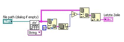

Ich habe eine Textdatei mit mehreren Zeilen die aus Zahlen bestehen. Ich will diese Zahlen auslesen und umwandeln, dies klappt auch ganz gut.
Doch leider liest das Programm immer die erste Zeile aus, ich will aber das es die letzte Zeile ausliest.
Wie kann ich das machen.
Vielen Dank
09.07.2008, 13:12 (Dieser Beitrag wurde zuletzt bearbeitet: 17.07.2008 06:59 von Y-P.)
Letzte Zeile aus einer Datei lesen
So...

17.07.2008, 07:00
Auf Wunsch ist hier das VI für LabVIEW 8.0.
Sonstige .vi  Textdatei.vi (Größe: 11,13 KB / Downloads: 379)
Lv80_img
17.07.2008, 07:46
Auf weiteren Wunsch das Bild.

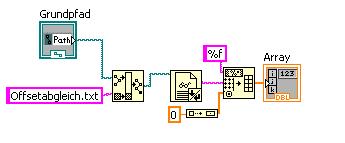

' schrieb:Auf weiteren Wunsch das Bild.
[attachment=40836:Unbenannt.JPG]
achherje, was hat das denn mit dem "STRING" auf sich?ist das nen subVI? wenn ja wo bekomm ich das her, bzw wie sieht es aus.
sorry...bin noch nicht so gut in der materie drin
17.07.2008, 07:55
Unter "Programming"->"File I/O" -> "Read from Spreadsheet FIle.vi" gibt's das. Dabei fällt mir gerade ein, dass es sein kann, dass das bei LabVIEW 8.0 noch gar nicht mit Strings geklappt hat. Ich glaub' da war mal was.
hm, ja also da gibts leider nix, was mit nem string zu tun hat. gibts da irgendein umweg für die 8er version?bz AuswegTongue
oje...
17.07.2008, 08:21
Ja, da musst Du den String einlesen und mit "Spreadsheet String to Array" in ein Array umwandeln. Der Rest funktioniert gleich.
' schrieb:hm, ja also da gibts leider nix, was mit nem string zu tun hat. gibts da irgendein umweg für die 8er version?bz AuswegTongue
oje...
Das VI ist Polymorphic, d.h. es kann mehrere Eingangstypen erkennen. Ansicht Polym....
Aber wenn es das nicht gibt, halb so schlimm.
Das Vi liest den Text ein "Read Lines From File" und macht mit "Spreadsheet to String" den Ausgang, kannst du leicht selber machen.

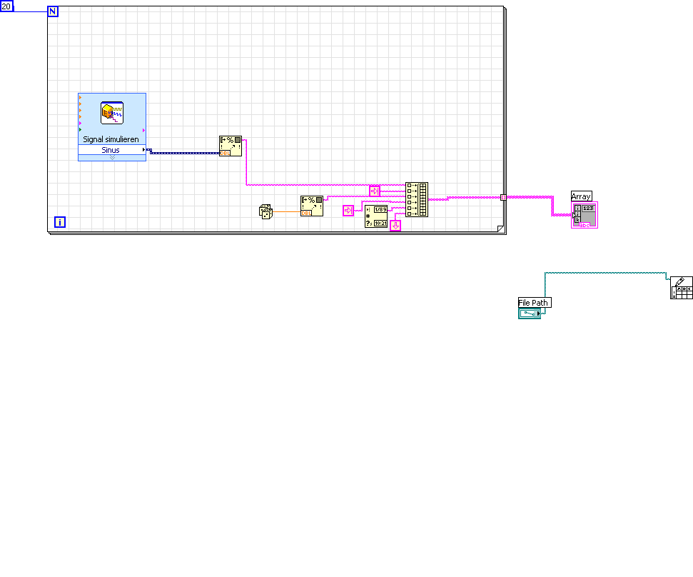

hi,
markus hat nur ein bild hochgeladen kein VI.
mir fehlt ansich nur die kenntnis, ein string-array (wie auf dem bild zu sehn), in textform mit TAB-Trennzeichen und mit einer von mir versehnten zeile mit verschiedenen worten (wert1 wert2....).
ich versteh nicht, wie ich von einem solchem stringarray zu einer genau im gleichen format ausehender textdatei komme.
helft mir bidde
