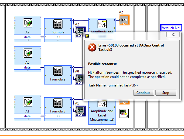

Hallo Leute,
kann jemand von euch etwas mit folgender Fehlermeldung anfangen? Habe es auch schon ohne express VI´s probiert, kommt da leider zum gleichen Fehler!
Danke für jedwedige Hilfestellung.

Ich behaupte nun ganz kühn, dass es dieses Problem ohne ExpressVI nicht gibt - auch wenn du gegenteiliges behauptest.
Lade mal dein VI hoch, bei dem du auf die ExpressVI verzichtet hast. Dort ist ein Fehler leichter zu finden.

Der Fehler muss sowohl bei Express-VIs auftreten als auch ohne Express-VIs.
Er sagt normalerweise aus, dass du gleichzeitig auf die gleiche Messkarte bzw. den gleichen Eingang/Ausgang o.ä. zugreifst, was nicht funktioniert.
Es kann auch sein, dass du einen task erstellst und nicht wieder freigibst o.ä.
Sorge dafür, dass der Fall nicht auftreten kann. Dann sollte auch der Fehler weg sein.

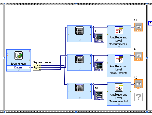

Hey Mechatronik-Ingenieur,
du meinst also ich kann nicht gleichzeitig auf eine Messkarte zugreifen, wofür benötige ich dann 16 Analoge I/O wenn ich diese dann nur einzeln abrufen kann?
Ich führe einen Versuch durch an dem bis zu 6 Messwerte (Drehwinkel, Drehmoment, etc.) gleichzeitig ermittelt werden sollen. Das wird doch wohl mit ein und der selben Messkarte zu bewerkstelligen sein?
Danke für die Hilfe,
David
20.10.2010, 15:45 (Dieser Beitrag wurde zuletzt bearbeitet: 20.10.2010 15:53 von Matze.)
Matze Offline
Beiträge: 1.027
Registriert seit: Apr 2010
7xxxx
Problem mit Lesen Analoger Kanäle

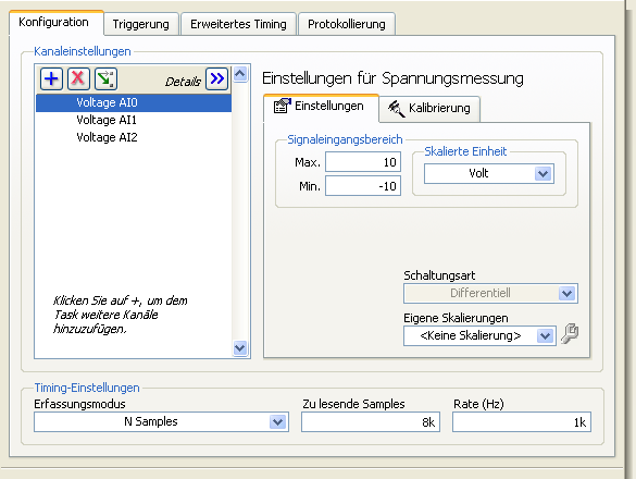

du kannst schon gleichzeitig auf die Messkarte zugreifen, aber nur über einen einzigen Task.
Sobald zu z.B. versuchst, über 2 verschiedene Tasks gleichzeitig auf eine Messkarte zuzugreifen, knallt's.
Und genau das machst du, falls "Dev2" eine Messkarte bzw. ein Gerät mit einer Messkarte ist.
Du kannst mehrere Kanäle mit einem DAQ-Assistenten ansprechen. Nicht immer nur einen (im Dialog: Reiter "Konfiguration" - Kanaleinstellungen auf das "+" klicken)
Versuche das mal, dann sollte es gehen.
