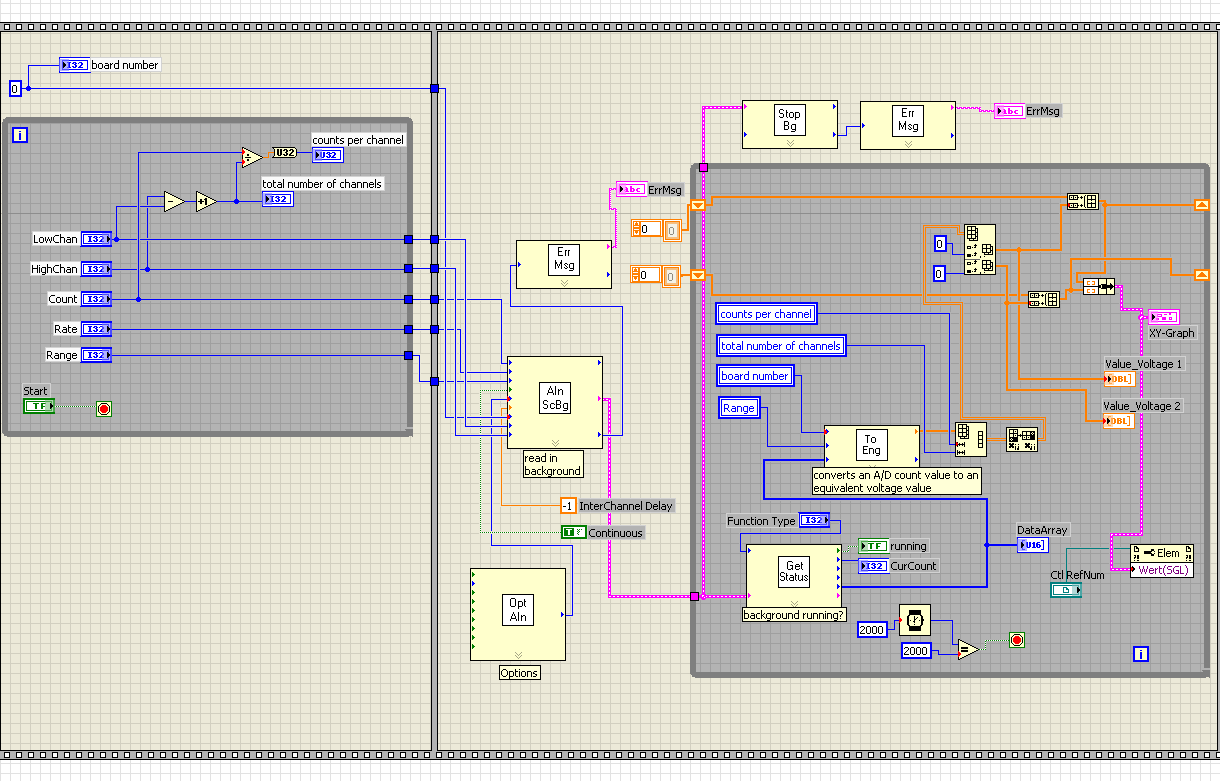

ich hab hier im Forum schon mehrmals tolle Antworten bekommen, u.a. zu den SubVI's in dem sich in der Anlage befindlichen Hauptprogramms.

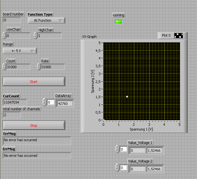

Genau um dieses Hauptprogramm geht es. In diesem befindet sich ein SubVI zur Kennliniendarstellung.
Starte ich das Hauptprogramm, werden zwar die Kennlinienwerte im XY-Graph des SubVI's angezeigt, jedoch nicht im Graph des Hauptprogramms.
Ansonsten läuft das Programm (getestet im Debug-Modus).
Kann mir jemand einen Tip geben, wie die Kennlinienwerte auch im Hauptprogramm angezeigt werden können.
Im Anhang befindet sich das Hauptprogramm an erster Stelle, gefolgt vom SubVI.

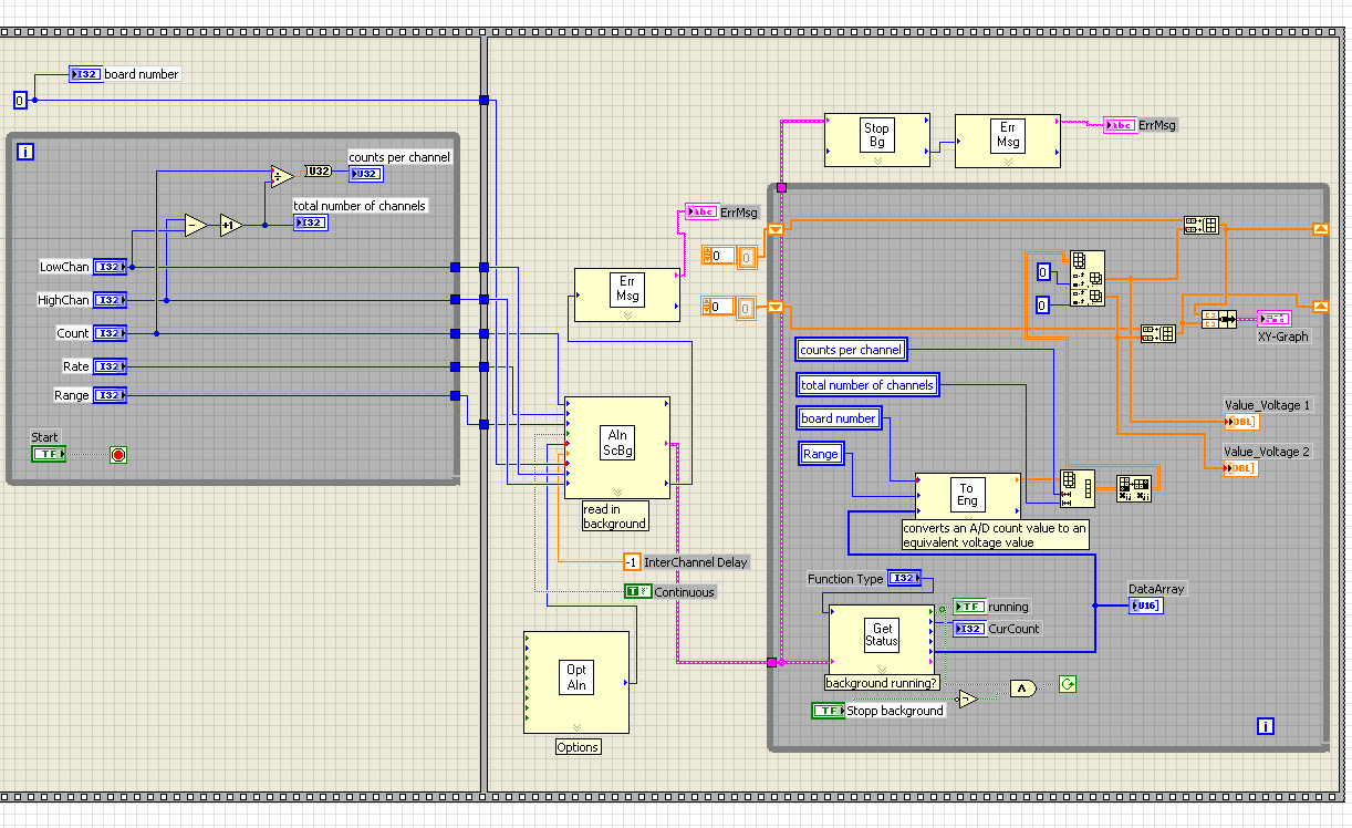

Das geht mit Referenzen.
Hier ein Bsp. (mit Property visible), Du musst halt die Property "Value" nehmen:

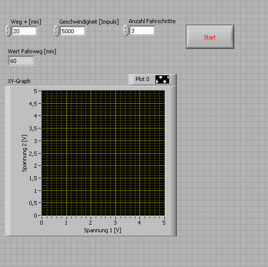

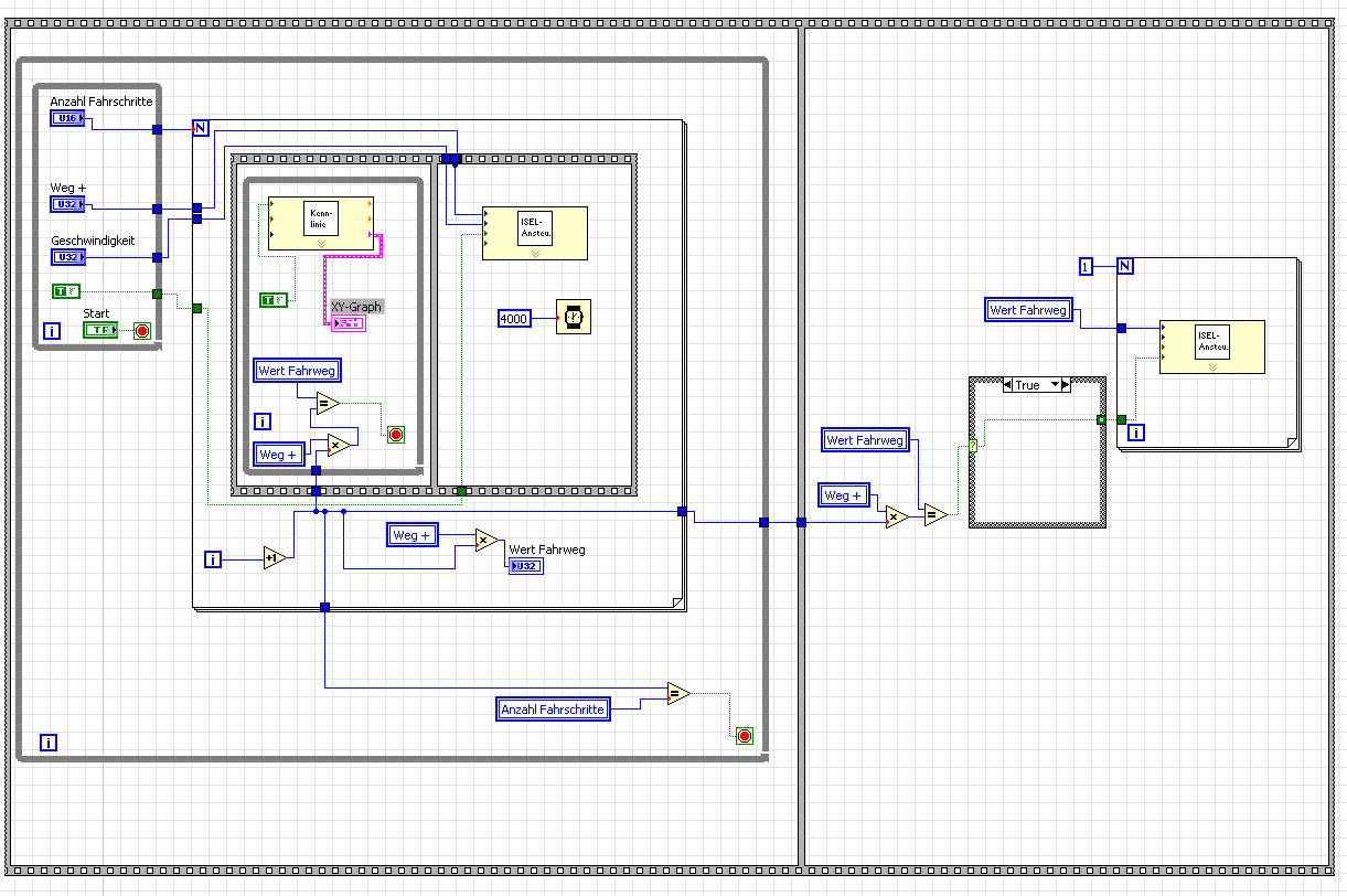

Das Problem mit den Messwerten im Hauptprogramm habe ich über Referenzen gelöst.
Jetzt ist doch noch ein kleines Problem aufgetreten:
Das Programm wechselt nicht vom SubVI "Kennlinie" zum nächsten Sequenzabschnitt mit dem SubVI "ISEL-Ansteuerung".
Die While-Schleife im SubVI wird nicht abgebrochen.
Hab schon verschiedene Abbruchmöglichkeiten durchgespielt, aber ich krieg die While-Schleife im SubVI nicht zum Stoppen.
Hat jemand ne Idee?
Im Anhang befindet sich das SubVI an zweiter Stelle.

ich vermute mal, dein subVI ist im rechten Bild dargestellt.
Das Problem sind die Werte, die du zum Schleifenabbruch vergleichst: du vergleichst den Timer-Ausgangswert mit "2000". Da wird immer "ungleich"/FALSE rauskommen und deine Schleife ewig laufen. Warum das so ist, kannst du in der Kontexthilfe zur Wait-Funktion lesen.
Was willst du hier überhaupt erreichen? Erst 2s warten und dann kontrollieren, ob auch wirklich 2s gewartet wurde???

Ich hab das Problem gelöst mit zwei Timern und Schieberegistern. Diese Variante fand ich im LabVIEW-Forum.
Eine Sache ist mir noch unklar. Die Messwerte im Graph verschwinden nach jedem Aufruf des SubVI's "Kennlinie". Es sollte jedoch im Graph des Hauptprogramms eine Kennlinie sichtbar sein.
Was muss ich noch tun, sodass auch die Messwerte im Graph abgespeichert sind.
