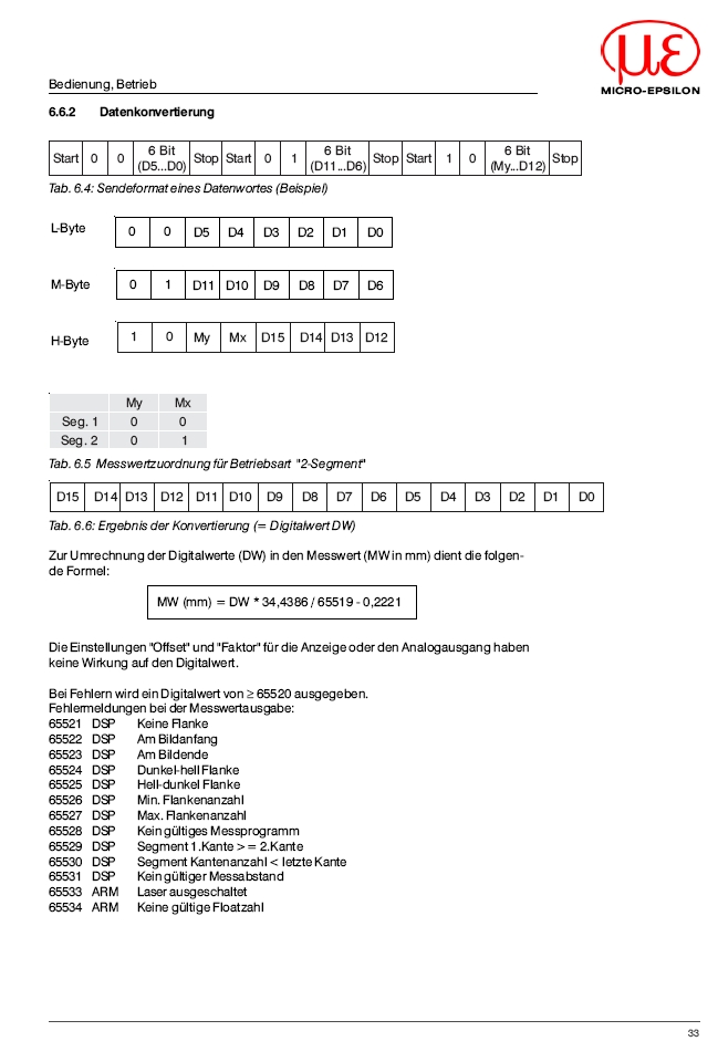

ich erfasse mit bis zu 115,2kBaud Messwerte von einem Lasermicrometer OptoControl2500 von MicroEpsilon. Das Gerät sendet einen fortlaufenden Datenstrom mit einer Paketgröße von drei Byte (Low, Mid, High). Im Lowbyte werden die Bits 0-5, im Midbyte die Bits 0-5 und im Highbyte (im meinem speziellen Fall) die Bits 0-3 als Nutzdaten gesendet, die beiden höchstwertigen Bits pro Byte identifizieren die Position des Bytes im Paket (Low: 00 / Mid: 01 / High: 10). Im Anhang ein Auszug aus dem Handbuch, der den Aufbau der gesendeten Daten beschreibt.
Ich habe so den Eindruck, dass die Methode, wie ich das bisher lese (mit "Bytes at serial port") und extrahiere - ich sag's mal vorsichtig - nur sub-optimal ist... Hat jemand Verbesserungsvorschläge? Das Problem an der ganzen Sache ist u.a., dass kein Trennzeichen zwischen den Paketen versendet wird. Wenn man ein solches hätte, könnte man im Datenstrom danach suchen und dann die folgenden drei Bytes rausziehen und wandeln. Ohne Trennzeichen besteht bei meiner Variante aber immer die Gefahr, dass man im Eingangspuffer kein vielfaches von drei (Bytes pro Paket) hat, d.h. so wie im angehängten Beispiel (mit willkürlich aus dem Datenstrom rauskopierten Daten) unterschiedlich viele Bytes (siehe im Beispiel: 63:61:60) hat, und so eine "Verschiebung" der Messwerte hat...Da die Messwerte nur im µ-Bereich schwanken, ist ein Fehler zwar nur schwer wirklich zu sehen, aber...
Hat jemand einen Vorschlag, wie man das optimieren könnte?

So wie ich es verstanden habe sollen die Bits:
00 im L-Byte
01 im M-Byte
und
10 im H-Byte
der Synchronisierung dienen.
Also musst du drei Bytes auslesen und diese Bits vergleichen. Wenn die Anordnung stimmt, dann bist du schon Synchronisiert. Ab dann kannst du normal lesen und aber diese Bits immer wieder vergleichen. Wenn die Bits nicht mehr stimmen, musst du dich neu synchronisieren.

Ich hab mir das VI jetzt noch nicht angekuckt, würde aber vorschlagen: In manuellen Ringpuffer einlesen mittels VISA-Read. Immer wenn min. drei drinnenstehen, Ringpuffer auslesen - und zwar Zeichenweise: Erstes muss sein '00xx.xxxx', zweites '01xx.xxxx', drittes '10xx.xxxx'. Sind drei richtige da, Daten übernehmen. Fehlt eins, abbrechen und von vorne anfangen. Der Ringpuffer muss lediglich groß genug sein und das Auslesen etc. muss schneller gehen als das Daten reinschreiben. Dann sollte das funktionieren. Der Ringpuffer ist ein festes Array, für das es noch einen Schreibzeiger (Index), einen Lesezeiger und ggf. einen Anzahlzähler gibt. Alle drei/vier liegen letzlich in einem Schieberegister einer Whileschleife. Wählt man die Puffergröße günstig - Potenzen von 2 - kann man die Zeiger schneller manupulieren.

' schrieb:Könntest du mir mal etwas genauer erklären was du da mit dem Eingangsstring anstellst (bzw. wie die Überprüfung auf L- M- oder H- Byte genau funktioniert)
Im VI steht doch alles drin...genauer ist's nicht zu erklären! Die wichtigsten Infos stehen in meinem ersten Post! Die gesendeten Daten beinhalten die Info (Bit 6+7), an welche Stelle im Messwert-Paket sie gehören, und das wird mit der Maskierung mit "11000000" überprüft. Entsprechend dem Ergebnis wird dann sortiert.
Wenn man zu einem willkürlichen Zeitpunkt anfängt zu lesen, kann es aber vorkommen, dass man nicht von Beginn eines Datenpakets (00xxxxxx = Low) liest, sondern erst ab dem zweiten (01xxxxxx = Mid) oder ab dem dritten Byte (10xxxxxx = High). Unvollständige Pakete müssen aber abgeschnitten werden, damit beim sortieren nicht Elemente eines Pakets mit Elementen eines anderen Pakets vermischt werden. Danach sollten im Eingangspuffer immer Bytes in der richtigen Reihenfolge stehen...
