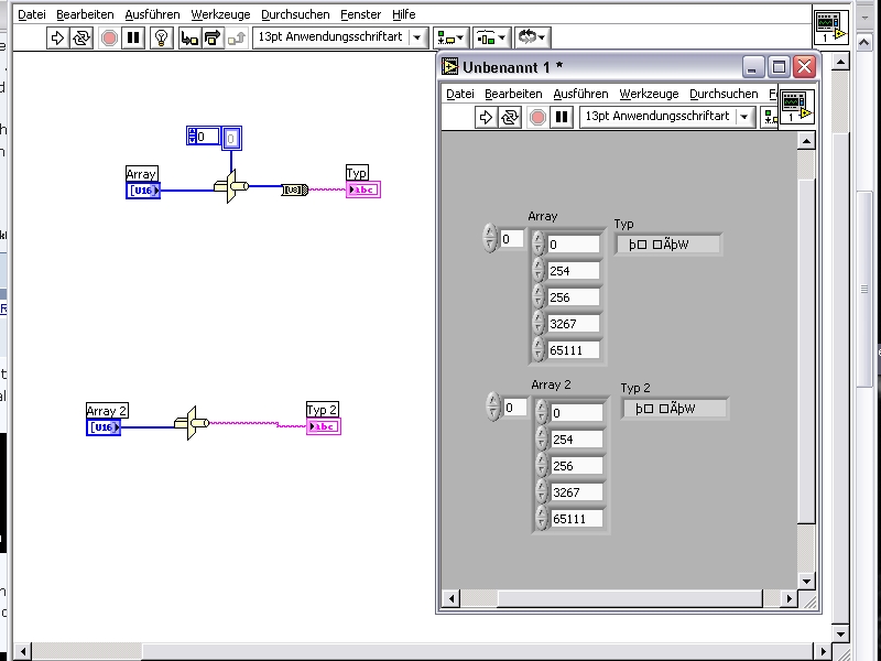

Als nächstes habe ich also versucht die Array-Werte in einen String zu wandeln, irgendwo habe ich in "Beispiele" von LabVIEW ein TypeCast (Typenwandlung) gefunden, funktioniert aber nicht wirklich. Verstanden habe ich das auch noch nicht richtig...

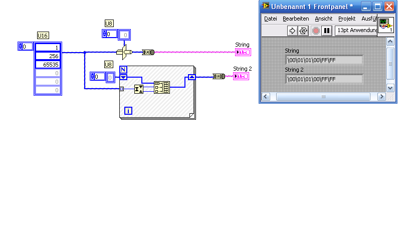

Ein Character hat 8 Bit. Damit du also 16 Bit senden kannst, musst du zuerst die 16 Bit Zahl in zwei 8 Bit Zahlen zerlegen. Erst danach kannst du das Array als String interpretieren. Anbei zwei Möglichkeiten.
Edit: Funktioniert auch mit dem Typecast alleine. Wenn man aber nur kurz darüber nachdenkt, wie Typecast arbeitet, wird einem auch sofort klar, dass dem dem Typecast gar nichts anderes übrig bleibtSmile

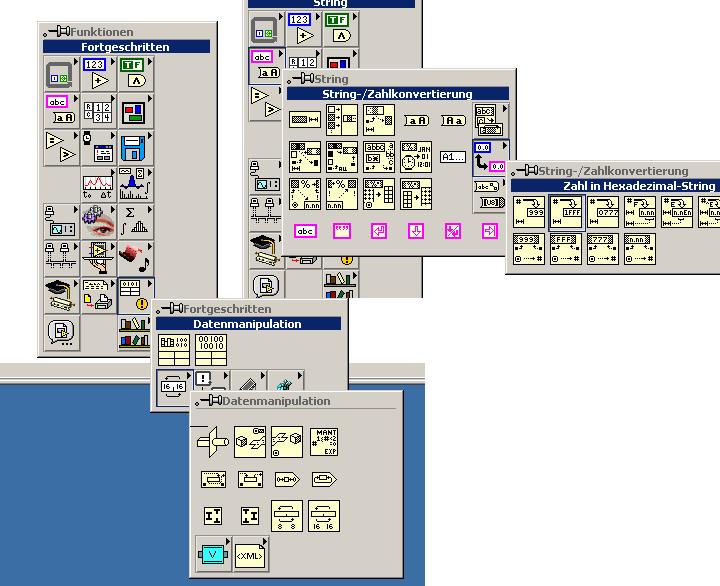

danke für deine Erklärung. Ich weiß nicht ob es an meiner LV Version liegt (6.1), jedoch kann ich die Elemente in deiner FOR-Schleife nicht finden.
Ich muss schon in dem Beispiele-Ordner nach dem TypeCast (Typenwandlung) suchen, weil der in meiner Funtkionspalette nicht vorhanden ist. Dein Beispiel habe ich mit dem Typenwandlungselement versucht nachzustellen.... siehe das Ergebnis ;-(

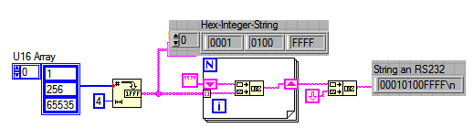

' schrieb:ich würde gerne mehr dazu erfahren.
Gur, dann nehme ich mal einfach die Zahlen von Schrotti:
Die Funktion "Zahl nach Hexadezimal" steht glaube ich in dieser Eleganz in LV6 noch nicht zur Verfügung, aber es gibt etwas Entsprechendes.
Das Steuerzeichen 0xA (n) habe ich angefügt, damit Dein µC das Ende der Zeichenkette erkennt. Es kann auch ein anderes Steuerzeichen sein.

' schrieb:Ich weiß nicht ob es an meiner LV Version liegt (6.1), jedoch kann ich die Elemente in deiner FOR-Schleife nicht finden.
Als Ergänzung:
Die Funktionen gibt es schon in LV 6.1, aber ev. nur in den Prof. Version. Anbei ein Bild von meinem 6.1, auch die Funktion von Lucki gibt es bereits.
