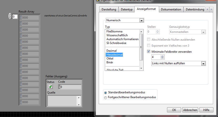

hallo zusammen,
ich stehe auf dem Schlauch..
Wie kann ich denn ein 1Dimensionales Int16Array in ein Hex-Array überführen?
Über Darstellung bzw. Eigenschaften finde ich die Einstellung Hex nicht.
beste grüsse und vielen dank

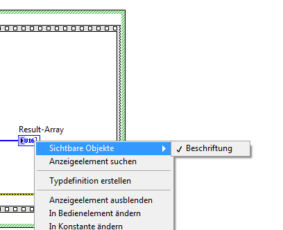

Am internen Zahlenformat gbt es nichts zu "überführen", das ist immer binär. Man kann aber eine Zahlenanzeige, die defaultmäßig dezimal anzeigt, in Binär, Oktal, Hex ändern. Mit: "sichtbare Objekte" --> "Radix"

RE: 1D- Int16 Array in Hex-Array
danke lucki, das könnte klappen wenn ich es finden würde..
unter sichtbare Objekte habe ich keinen Radix anzeigen...
siehe screenshot. was könnte ich jetzt machen?
edit:
ok im FP Smile
ich denke das ist dann die Lösung oder? hoffentlich passt auch die Feldbreite
