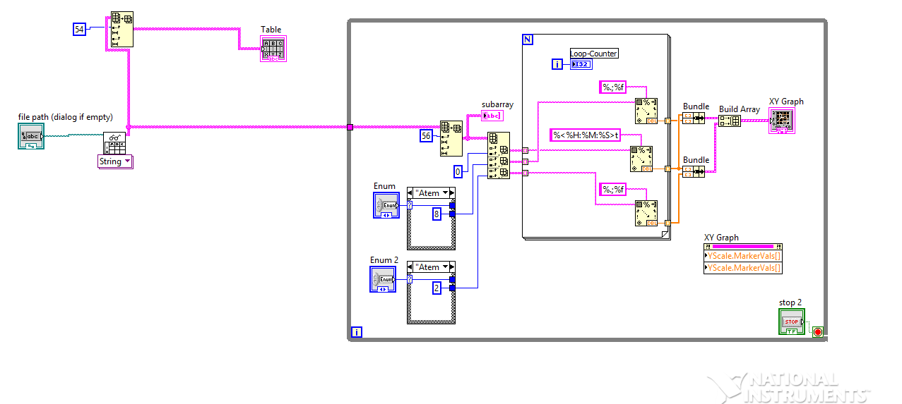

Hallo, dazu habe ich auch noch einmal eine Frage.
ich habe auch einen Graphen mit 2 Y-Achsen. Ich habe es jetzt so weit, dass ich jeweils die richtige Skalierung habe, wenn ich über das Enum einen anderen Fall auswähle. Wenn ich jetzt die Achse beschrifte, ist bei jedem Fall die gleiche Beschriftung, obwohl sich die Einheit ändert. Geht es nur über einen Eigenschaftsknoten, dass sich die Beschriftung der Y-Achse ändert, sobald ich einen anderen Fall auswähle?

Ich habe ein Enum mit dem ich z.B. auswählen kann, ob es mir die Herzfrequenz oder das Amtemminutenvorlumen anzeigt. Wenn die Herzfrequenz angezeigt wird, soll da steht Herzfrequenz in ... und bei dem Amtemminutenvolumen soll dann da stehen: Atemminutenvolumen in...
Meine Frage nun zu dem Eigenschaftsknoten: Wie verknüpfe ich den, dass der sozusagen weiß, welche beiden y-Achsen er anzeigen soll?

es gibt da die Property "Aktive Y-Achse" (genau so wie auch "Aktiver Plot")…

Ok, das habe ich jetzt eingefügt. Ich kann aber nicht auf "play" drücken, weil der Pfeil noch geteilt ist. Die Anschlüsse auf der linken Seite sind jetzt auch blau und nicht orange. Ich weiß jetzt nicht, wie ich das verbinden muss bzw. was für Konstanten ich da ran setzen muss.
