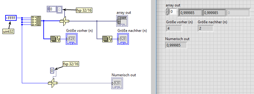

Hallo liebe Forumgemeinde!
Bei der Typumwandlung eines Arrays zu FXP
hat das Array anschließend nur noch die halbe Größe.
(siehe Anhang)
Ich konnte dazu im Internet überhaupt nichts finden, deshalb frage ich hier um Rat.
Irgendwas übersehe ich bestimmt, bitte sagt mir was.
Vielen Dank
lala1234

Alles in der Hilfe von LabVIEW zu finden, ohne Internet:

RE: 2D Array Typumwandlung FXP -> halbes Array
ach herrie, jetzt ist mir alles klar. Danke!!
Ich dachte die Anzahl der Bits lege ich selbst über die Wortlänge des FXP fest.
Wie gesagt, Danke
(26.04.2017 13:38 )lala1234 schrieb:  Ich dachte die Anzahl der Bits lege ich selbst über die Wortlänge des FXP fest.
Ganz ehrlich, ohne Suche in der Hilfe hätte ich das auch vermutet. Aber nachdem "weniger" raus kam, musste es irgendwas in der Richtung sein.
