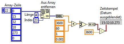

Hallo Che,
Zitat:Ich habe ein 2D Array. Die erste Zeile hat 45 Bytes,
In einem 2D-Array haben alle Zeilen gleich viele Spalten...
Zitat:
Zitat:Das 2D Array liegt sowohl als String(Hex) als auch 32 Bit Integer vor.
Wie denn nun? Strings oder Zahlen?
Zitat:Die Zeitinformation liegt in der 1. Zeile und an der 20.-23. Spalte. Jetzt möchte ich diese Information ausschneiden und in ein Zeitformat umwandeln.
IndexArray gefolgt von einem Konstrukt deiner Wahl, basierend auf Ludiwgs oder meinem Beispiel...
Ein VI mit einem entsprechenden Array wäre hilfreicher gewesen als mehrere Zeilen Text...
23.10.2013, 10:37
RE: 2D Zahlen in Zeit umwandeln?
Weil aller guten Dinge 3 sind, zur vollkommenen Verwirrung noch ein weiteres Beisipiel:
