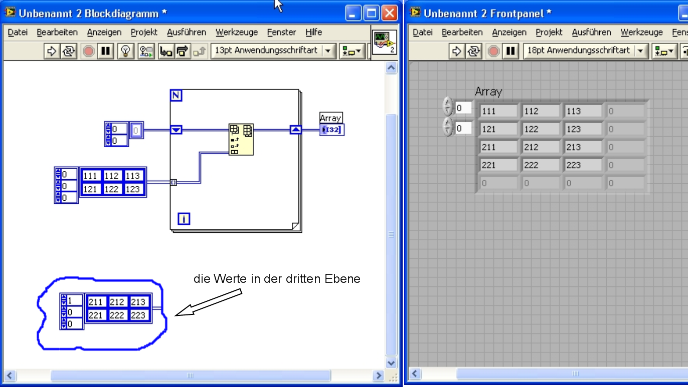

ich habe nach einer Berechnung die Ergebnisse in einem 3D-Array vorliegen,brauche die Werte aber zur weiteren Bearbeitung in einem 2D-Array. Jetzt möchte ich die einzelnen 2D-Arrays, die im 3D-Array als Seiten "hintereinander" liegen, untereinander in ein 2D-Array schreiben.
Habe schon versucht das 3D-array seitenweise in einer for-Schleife auszulesen und diese an eine leere Array-Konstante anzufügen, hat aber leider nicht funktioniert.
Vielleicht hat hier ja jemand eine gute Idee wie ich das anstellen kann.

ich würde es mit einer For-Schleife realisieren und damit das 3D-Array in viele 2D-Array's zerlegen.
Diese kannst Du dann in einem neuen Array aneinander fügen.

Danke Andreas!
Ja so funkioniert es bestens!!!Big Grin
