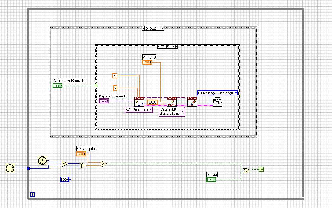

<div align="left">Hallo bin Neu hier, und hoffe jemand kann helfen!
Bei einem PXI System mit einer u.a. 8 Ch - AnalogOutput Karte 6733 sollen die ersten 3 Kanäle (0-2)
in Vi_1 und die 2 Gruppe mit weiteren 3 Kanälen (3-5) in Vi_2, zeitgleich laufen aber vollkommen unabhängig voneinander angesteuert werden.
Solange die Vi's einzeln aufgerufen werden gibt es kein Problem, und alles funktionniert, wenn ich aber
das 2.Vi starten möchte, kommt folgende Meldung:
-50103 bei DAQmx; Start Task.vi, die angegebene Resource ist reserviert. Der Vorgang konnte nicht wie geplant abgeschlossen werden. Task Number <158d6f> wobei beim Klick auf ok in dem Fenster, die Meldung immer wieder erscheint, und sich die Tasknummern hochzählt.
Ein Abbruch ist dann nur sehr schwer.
In dem Schaltbild sieht man jetzt nur den 1. Kanal von 3en, Vi_2 ist genauso nur eben Ch 3-5
Gruß Teradyne</div>
