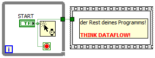

Nächstes Dilemma: Der Benutzer sollte eigentlich die Sachen auf dem Frontpanel einstellen können bevor die Messung loslegt, bei der exe startet es ja sofort - lässt sich das irgendwie einstellen? Tut mir leid, ich kann es leider nicht selber ausprobieren, da ich keine Admin-Rechte habe Sad
12.03.2015, 14:04
Beitrag #154
RE: Abbruchbedingung while-Schleife führt zu Fehler
(12.03.2015 14:01 )toxicomanie schrieb:  Nächstes Dilemma: Der Benutzer sollte eigentlich die Sachen auf dem Frontpanel einstellen können bevor die Messung loslegt, bei der exe startet es ja sofort - lässt sich das irgendwie einstellen?
Das programmiert man! z.B. mit Hilfe eines Start-Messung Button...

Ooh Gott spielst du auf eine State Machine an? Hier im Forum gibt es dazu ja genug Beiträge ich weiß Sad Aber könnt ihr mir vielleicht trotzdem nochmal helfen? Wie schließe ich denn einen Bool-Button an das Ganze an O
Edit:
Ich habe es jetzt mal versucht mit der Vorlage und diese umgebaut. Es funktioniert nicht wirklich wie gewünscht, man muss zuerst den Button drücken und dann auf die Start-Taste soweit ich das erkennen konnte, was bei einer exe-Datei ja schwierig werden dürfte -.- Und das mit den Stopp-Tasten überfordert mich auch etwas zugegebenermaßen - es sollte ja eigentlich zwei geben ich kann aber nur die eine finden auf dem Frontpanel und die funktioniert dann auch nicht mehr.

Ich nehme alles zurück, ich habe eine andere Lösung gefunden, ähnlich der StateMachine... Jetzt werde ich aber alle paar Sekunden nach den Messwertdateien gefragt, wie lässt sich das beheben?

Hallo toxico,
das hier ist so ziemlich die einfachste Lösung für dein Problem:
Wie gesagt: THINK DATAFLOW!
Und mal zum Vergleich: musst bei WORD oder FireFOX auch erst einen START-Pfeil anklicken, damit das Programm tatsächlich losläuft? Wohl eher nicht, auch diese warten sofort nach dem Start auf User-Aktionen…
EDIT zu deinem 8.15-Uhr-Beitrag:
Burning the CPU…
Wozu musst du einen Button ungebremst abfragen? Dem User ist es egal, ob das Programm in 1µs oder 100ms auf einen Buttonklick reagiert!
Außerdem wird das BD mittlerweile ZU groß, aufräumen täte Not!
