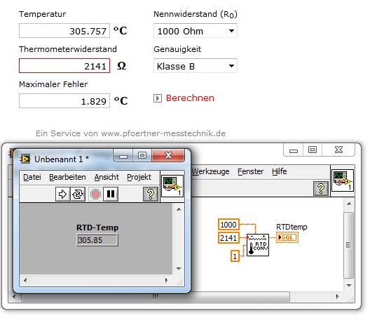

Eine ideale Messung besteht in meinen Augen darin, dass es 0°C hat, der Pt1000 einen Widerstand von 1000 Ohm, wodurch ein Stromfluss von 0,0008695652A entsteht - jetzt zeigt es mir auch für beide Widerstände (2141 Ohm und 2356 Ohm) Temperaturwerte an (297°C und 253°C), jedoch sind diese nicht richtig, vergleicht man sie mit verschiedenen Tabellen oder gibt die Werte hier ein: http://www.pfoertner-messtechnik.de/div/rtd.htm

Zitat:jetzt zeigt es mir auch für beide Widerstände (2141 Ohm und 2356 Ohm) Temperaturwerte an (297°C und 253°C), jedoch sind diese nicht richtig, vergleicht man sie mit verschiedenen Tabellen
Ich bekomme eine Abweichung/Unterschied von 0.1K:
Das ist deutlich kleiner als der angegebene Fehler. Was ist also deiner Meinung nach "nicht richtig"?

Hallo toxico,
du siehst doch in meinem Bild, wie bei einem Widerstand von 2141Ohm und einem Strom von 1mA der korrekte Wert berechnet wird.
Wenn bei dir etwas anderes herauskommt, dann hast du entweder einen falschen Widerstandswert berechnet oder einen falschen Strom angegeben. Welche der beiden Möglichkeiten es ist, darfst du per Debugging selbst herausfinden!

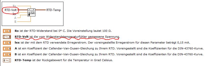

Oooooh hopsala wie peinlich Big GrinAss
Aber mal eine Frage, wieso steht denn dann in der Hilfe zu LabView dass an dem Eingang RTD-Volt die gemessene Spannung anliegt wenn ich da den Widerstand anschließen soll? o.O

Zitat:wieso steht denn dann in der Hilfe zu LabView dass an dem Eingang RTD-Volt die gemessene Spannung anliegt wenn ich da den Widerstand anschließen soll?
Ohmsches Gesetz: Widerstand = Spannung / Strom. Physik, Klasse 7.
Wie verhalten sich Spannungswert und Widerstandswert zueinander, wenn der Stromwert für diese Rechnung auf "1" gesetzt wird?
