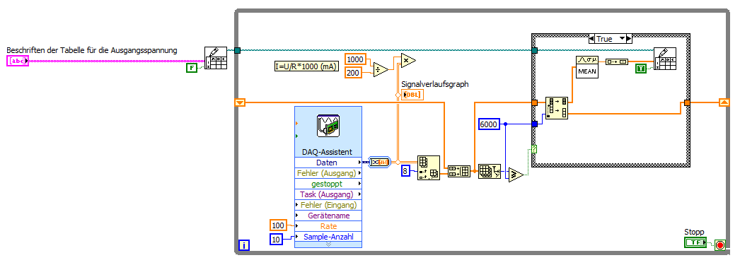

So, guten Morgen! Smile
Heute möchte ich es hinbekommen, dass der Mittelwert richtig gebildet wird und alle dafür erforderlichen Bedienelemente auf dem Frontpanel vorhanden sind.
Die Forderung lautet ja, dass ich alle 60 Sekunden einen einzigen Mittelwert bilde aus den in dieser Zeit gemessenen Werten. Es soll alle 10ms abgetastet werden - das ist das Sample-Intervall, oder? Diese Sample-Rate soll einstellbar sein.
Meine Frage ist jetzt, wie stelle ich das im DAQ-Assi richtig ein? Es gibt die "zu lesenden Werte", die "Rate" und einen Timeout. Gerade habe ich nochmal den Thread durchgelesen und die Tipps von Gerd gelesen. Samplerate=1/Sample-Intervall, das bedeutet meine Samplerate ist 1/10ms=100Hz. Das habe ich bei "Rate" eingestellt. Da das Verhältnis am besten 1:10 sein soll, habe ich bei den zu lesenden Werten 1000 eingestellt und meine Prüfzeit läuft jetzt erst einmal 60 Sekunden. Ich bekomme jetzt 7 Mittelwerte in meine Datei geschrieben, eigentlich sollte es ja nur ein einziger sein. Blink Wo denke ich falsch?
Ach ja, ich habe den Timeout auf 15 gesetzt.

Hallo toxico,
Zitat:Es soll alle 10ms abgetastet werden - das ist das Sample-Intervall, oder? Diese Sample-Rate soll einstellbar sein.
Richtig, das ist das Intervall…
Zitat:Samplerate=1/Sample-Intervall, das bedeutet meine Samplerate ist 1/10ms=100Hz. Das habe ich bei "Rate" eingestellt. Da das Verhältnis am besten 1:10 sein soll, habe ich bei den zu lesenden Werten 1000 eingestellt
Ich habe mich dort nicht präzise genug ausgedrückt. 1:10 bedeutet: Blockgröße = Samplerate/10. Also 10 Samples bei 100Hz…
Zitat: und meine Prüfzeit läuft jetzt erst einmal 60 Sekunden. Ich bekomme jetzt 7 Mittelwerte in meine Datei geschrieben, eigentlich sollte es ja nur ein einziger sein. Blink Wo denke ich falsch?
Du liest 1000 Samples bei 100Hz Samplerate ein. Wie lange wird das wohl dauern? (Kopfrechnen… Big Grin)
Wenn deine Prüfzeit 60s dauert, wie oft wird dann wohl ein Block mit Samples geliefert? (Kopfrechnen… Big Grin)
- Ich lese mit einer Rate von 100Hz je 10 Samples ein. Dies macht man, um eine einigermaßen flüssige Darstellung der Daten zu erhalten - in deinem VI bekommst du wesentlich seltener neue Daten angezeigt.
- Die Daten des 9. Kanals werden gesammelt - THINK DATAFLOW mit einem Schieberegister.
- Wenn Daten über eine Minute gesammelt wurde (Kopfrechnen: Anzahl der Samples pro Minute!) dann werden diese Samples aus dem Array genommen und gemittelt…

mit Blockgröße meine ich die Anzahl der Samples, die ich pro DAQmxRead-Aufruf (oder bei dir der DAQAssi-Aufruf) lesen möchte - also der "Anzahl"-Parameter…
Zitat:Bei 60 Sekunden Prüfzeit werden dann 6 Blöcke geliefert...
Mit leichten Ungenauigkeiten bei der Zeitmessung und DATAFLOW-Problemen sind es dann ruckzuck 7 Sample-Blöcke und eben 7 Mittelwerte davon in deiner CSV-Datei…

Zitat:Ich habe mal versucht, das nachzubauen, vllt habe ich ja irgendwo einen falschen Baustein drin, war etwas schwierig zu erraten
- Ich verwende für das zu mittelnde Signal alle Samples, du dagegen nutzt nur ein einziges Samples deines Signals. Warum ist mein Draht dicker als deiner? (Altherrenwitz: Nicht die Länge, sondern die Dicke… Big Grin)
- Wieso vergleichst du die Arraygröße mit einem Float-Wert?
- Was passiert im FALSE-Case der Case Struktur? Was sollte dort passieren? Frage: Wenn noch nicht genügend Samples gesammelt wurden, was soll dann mit den vorhandenen Samples passieren? Wieso sieht der Ausgangstunnel der Case-Struktur bei dir anders aus als bei mir?

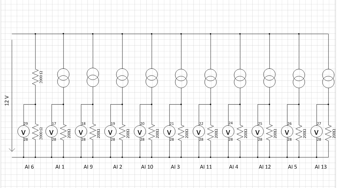

Das mit der Dicke des Drahts ist aber ein Problem, ich will ja explizit nur einen Mittelwert von einem der 11 gemessenen Signale^^ Ich messe ja 10x die Spannung über den Widerständen bei den Hall-Sensoren und einmal die Messspannung. Für jeden Kanal soll einzeln ein Mittelwert gebildet werden am Schluss, ich wollte jetzt mal mit der Messspannung anfangen. So wie du es gemacht hast, wird ja von allen Spannungen gleichzeitg der Mittelwert gebildet oder? o.O

Im Anhang habe ich mal noch die Schaltskizze, damit man sich das vllt etwas besser vorstellen kann mit den Sensoren.

Hallo Franzie,
Zitat:So wie du es gemacht hast, wird ja von allen Spannungen gleichzeitg der Mittelwert gebildet oder? o.O
Nein.
Ich hole mir die Daten eines Kanals, nachdem ich den DDT-Draht in ein 2D-Array (mehrere Kanäle, mehrere Samples) umgewandelt hatte.
Du dagegen splittest den DDT erst in Einzelsignale und wandelst dann das Einzelsignal in ein 1D-Array (ein Kanal, mehrere Samples).
Genau hinschauen!
Zitat:Die vorhandenen Samples sollten am besten irgendwo zwischengespeichert werden, bei einer Messung von so langer Dauer wäre ein Datenverlust richtig schlecht
Gut erkannt. Wo werden die Daten gespeichert? Richtig, im Schieberegister!
Lösung also: Daten auch im FALSE-Case in das Schieberegister schieben…
Zitat:die Mittelwerte werden dann immer in die Datei gespeichert, die wird geschlossen und es wird weitergesammelt?
Es wird immer der eine Mittelwert für die letzten 6000 Samples gespeichert. (Die Datei selbst wird für das Speichern immer geöffnet und gleich wieder geschlossen, das ist hier aber unerheblich.)
Dann gibt es noch die Funktion Split1DArray: die spaltet eben die ältesten 6000 Samples zur Auswertung ab und der neue Rest geht wieder ins Schieberegister - wie man anhand des Drahtes sieht…

Eben. Du willst aber auch im FALSE-Case weiterreichen, wie du selbst schon bemerkt hast…
