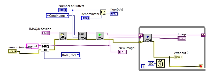

Hallo Labviewforum,
Bahn
Ich habe diesen Aufbau hier testweise erstellt:
Das Problem:
Wenn ich eine Microsoft Webcam auswähle (welche per USB angeschlossen ist), gibt es einen Fehler:
-1074360293
Source: IMAQdx Get Image.vi
Trivia:
* Der Fehler tritt manchmal sofort auf, manchmal aber erst beim 6. Ausführen der Schleife (siehe Schaltung).
* Wähle ich die interne Webcam des Notebooks aus (welches eine größere Auflösung besitzt und somit auch größere Datenmengen beansprucht - wie ich annehme -) funktioniert es problemlos.
* Er wartet auf die Timout-Zeit, die im Measurement & Automation Programm eingestellt wurde, bevor er den Error ausgibt.
Woran könnte das liegen?
Vielen lieben Dank!!!
Fehler gefunden.
Statt Snap einfach Get Image verwenden, da die Acquision Config und Start sonst redundant sind und dies den kuriosen Fehler auslöst Wink
greez
21.05.2011, 16:12
RE: Acquision Problem bei einer Webcam
Was ist das für eine USB-Schnittstelle 1.1 oder 2.0 oder schon 3.0? Der Fehler steht laut folgendem Beitrag für einen Timeout:
http://forums.ni.com/t5/Machine-Vision/m...-p/1330102
Vielleicht ist Deine USB-Schnittstelle überlastet.
