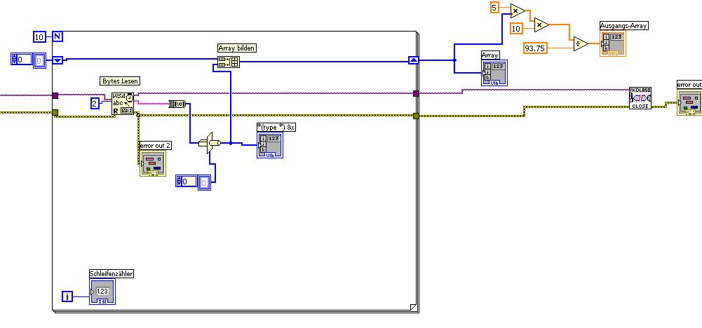

10.04.2014, 10:15 (Dieser Beitrag wurde zuletzt bearbeitet: 10.04.2014 10:21 von Serial.)
Beitrag #47
Serial Offline
Beiträge: 75
Registriert seit: Mar 2014
8.2
RE: Allgemeine Vorgehensweise: Kommunikation mit Messgerät
Guten Tag,
soweit läuft alles ganz gut. Jetzt möchte ich die Übertragungsgeschwindigkeit erhöhen und habe mich entschieden, die Daten vom Oszilloskop im Format "BYTE" zu übertragen. Jedoch scheitere ich schon daran, mir die Binären Daten nach der Übertragung wieder in numerische Daten zu wandeln.
Folgenden Ansatz habe ich entwickelt:
Im Manual steht, dass der Ausgangsstring sofort mit den Daten beginnt (Start Point Data bis End Point Data). Ich leite daraus ab, dass keine Headerinformationen o.ä. übertragen werden. Zudem weiß ich, dass pro Messpukt 16 Bit benötigt werden (:WAVeform:BITS? ==> 16 ), deswegen lese ich pro Schleifendurchlauf 2 Byte.
Also gehe ich davon aus, dass ich den Lesepuffer sofort mit der Funktion String to Byte Array. Danach füge ich mittels Schieberegister das komplette Array zusammen. Wäre das erste Byte ein Header o.ä. würde ich diesen mit Teilstring natürlich entfernen.
Problem: Das Byte Array zeigt nur Wetre wie 18,0 und 255 an. Mehr nicht!
Am Ende soll ein Array entstehen, welches mit den realen Messwerten gefüllt ist (also FLOAT)
Bilder von meinem Vorhaben sind angehängt.
MfG
Serial
10.04.2014, 10:27 (Dieser Beitrag wurde zuletzt bearbeitet: 10.04.2014 10:31 von GerdW.)
Beitrag #48
Hallo Serial,
1.) Wenn du schneller Daten übertragen willst, solltest du nicht nur 2 Bytes abfragen, sondern gleich größere Datenblöcke…
2.) Wenn du WORD-Daten erwartest, solltest du dein U8-Array auch nach WORD umwandeln:
    (Das Bild zeigt gleich 2 Methoden…)
Zitat:Am Ende soll ein Array entstehen, welches mit den realen Messwerten gefüllt ist (also FLOAT)
Auch das ist im Manual beschrieben, ich hatte es schon mal überflogen! Einfach mal nach dem von dir gezeigten Ausschnitt weiterlesen!
Es gibt da so Werte, mit denen man die WORD-Daten skalieren muss…
10.04.2014, 12:16
Beitrag #49
Serial Offline
Beiträge: 75
8.2
Habe ich das so richtig verstanden ?
Den String mit den Bytes wandle ich in ein Byte Array um. Danach macht der Typcast daraus U16. Nach der Arraybildung "behandle" ich jeden Wert (mit der Darstellung als Zahl) mit der Formel: Wert=((Range*Data*10)/(Division+Offset))
PS: ich wollte das eigentlich nicht mir WORD sondern Byteweise machen.
10.04.2014, 12:23 (Dieser Beitrag wurde zuletzt bearbeitet: 10.04.2014 12:23 von GerdW.)
Beitrag #50
Hallo Serial,
Zitat:Den String mit den Bytes wandle ich in ein Byte Array um. Danach macht der Typcast daraus U16.
Wenn du weiterhin jeweils nur 2 Bytes liest, dann kannst du den TypeCast auch zu einem skalaren U16 machen: 2 U8 werden zu einem U16…
Zitat:Nach der Arraybildung "behandle" ich jeden Wert (mit der Darstellung als Zahl) mit der Formel: Wert=((Range*Data*10)/(Division+Offset))
So steht es ja auch im Manual. Nur die Klammersetzung solltest du überdenken…
Zitat:ich wollte das eigentlich nicht mir WORD sondern Byteweise machen.
Wenn du BYTE lesen willst, dann solltest du nicht nach U16 umwandeln…
