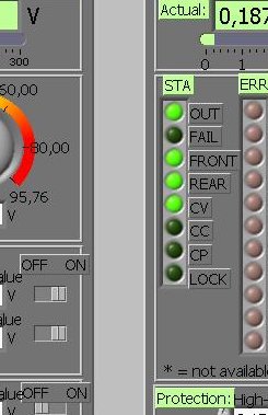

mal wieder ein Problem.
Meine Applikation ( fix definierte Fenstergröße, nicht scrollbar) sah bis dato auf allen Rechnern, welche die erforderliche Auflösung bieten können gleich aus.
d.h. Elemente und deren Abstand zueinandere waren gleich und im Endresultat sah somit die GUI auch immer gleich aus,
abgesehen von Farunterschieden aufgrund unterschiedlicher Monitore etc...
Nun habe ich auf dem 7ten Rechner festgestellt dass die Applikation dort komplett zerfleddert aussieht.
d.h. Lables und LEDS etc sind minimal verschoben und das ganze hat somit seine außere Form verloren.
Der Rechner ist abgesehen von seinem Alter (AMD 1,0 GHz, 256 MB RAM, G-Force MX Karte) mit allen anderen Test-Rechnern vergleichbar.
Die erste Idee waren evtl schlecht gewählte Schriften, weshalb ich auf Arial als Anwendungsschriftart gewechselt habe.
Bringt leider keinen wirklichen vorteil.
Jmd eine Idee was ich hiermit machen kann ?
Im Anhang mal ein Bildausschnitt. Man sieht dass sich die Schriften mehrfach kreuzen und die Größenverhältnisse nicht im anstaz passen

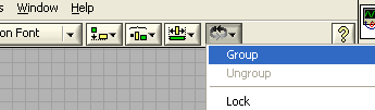

Du kannst die Elemente gruppieren, dann sollen diese einigermaßen den Abstand zueinander behalten.
Gruss, Eugen
P.S. ich meine alle Elemente auf dem FP markieren und eine Gruppe daraus machen.

ok, wäre eine idee. Werde ich morgen mal austesten, jedoch würde es mic htrotzdme brennend interessieren wie der Fehler ueberhaupt entsteht.
Ich habe die Anwendung bewusst nicht skalierbar gemacht da ich mir genau solche Effekte dann erwartet habe.
Kannst du mir noch einen Tip zum gruppieren geben ?
am besten alle Elemente je Reiter/Registerkarte zu einer Gruppe oder wie gehe ich am besten vor ?
Danke für die Tips...

Also ich würde mal einfach ALLES markieren (mit Ctrl + A) und erst versuchen alle Elemente in eine Gruppe zu machen.

das "gruppieren aller FP Elemente hatte leider keine Auswirkung auf dem entsprechenden Rechner.
Mir kam der Versatz interessanterweise fast noch stärker vor.

Soderle, PROBLEM GELÖST.
Das Problem war begründet in der Schrift-Knofiguration von Windows.
Wie schon gesagt, war unter "Eigenschaften von Anzeige" -> "Darstellung" -> "Schriftgrad" -> normal gewählt.
Daher dachte ich ich kann diesen Aspekt vernachlässigen.
Dem war definitiv NICHT so.
An dem betroffenen Rechner war in der Vergangenheit unter:
"Eigenschaften von anzeige" -> "Einstellungen" -> "Erweitert" -> "Allgemein"
der "DPI einstellungen" Wert verändert worden.
Ein Wechsel zurück zu den Windows üblichen 96 DPI hat das Problem komplett erschlagen.
