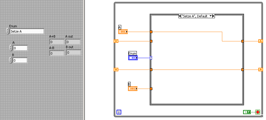

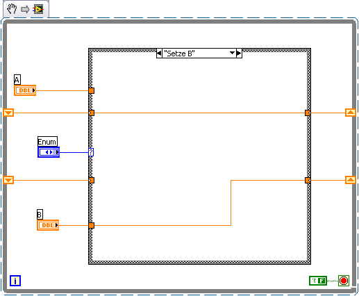

Ein typisches FGV enthält bei mir eine Case-Struktur und eine Enum, mit der ich die Funktion des FGV auswähle, die ich ausführen will:
Hier A setzen:
Hier B setzen:
Funktion A+B:
etc. etc.
Jeder Fall hat somit eindeutig definiert, welche Eingänge benötigt werden.

Ich habe es wie JensG verstanden. Lucki, die von dir skizzierten Möglichkeiten der VI-Anpassung (sie stehen auch dir zur Verfügung, allerdings nur während der Development-Time und nicht zur Runtime) verändern den Code eines VIs und führen damit eine FGV ad absurdum. Mann bräuchte zur Fallunterscheidung nicht einmal je einen Case je Fall, sondern ein simpler Algorithmus, der bei 8 Eingangwerten mit einem U8 oder einem Boolarray zur Informationsübergabe der gesetzten Eingänge gefüttert wird wäre genug der Arbeit.
Gruß Julius
