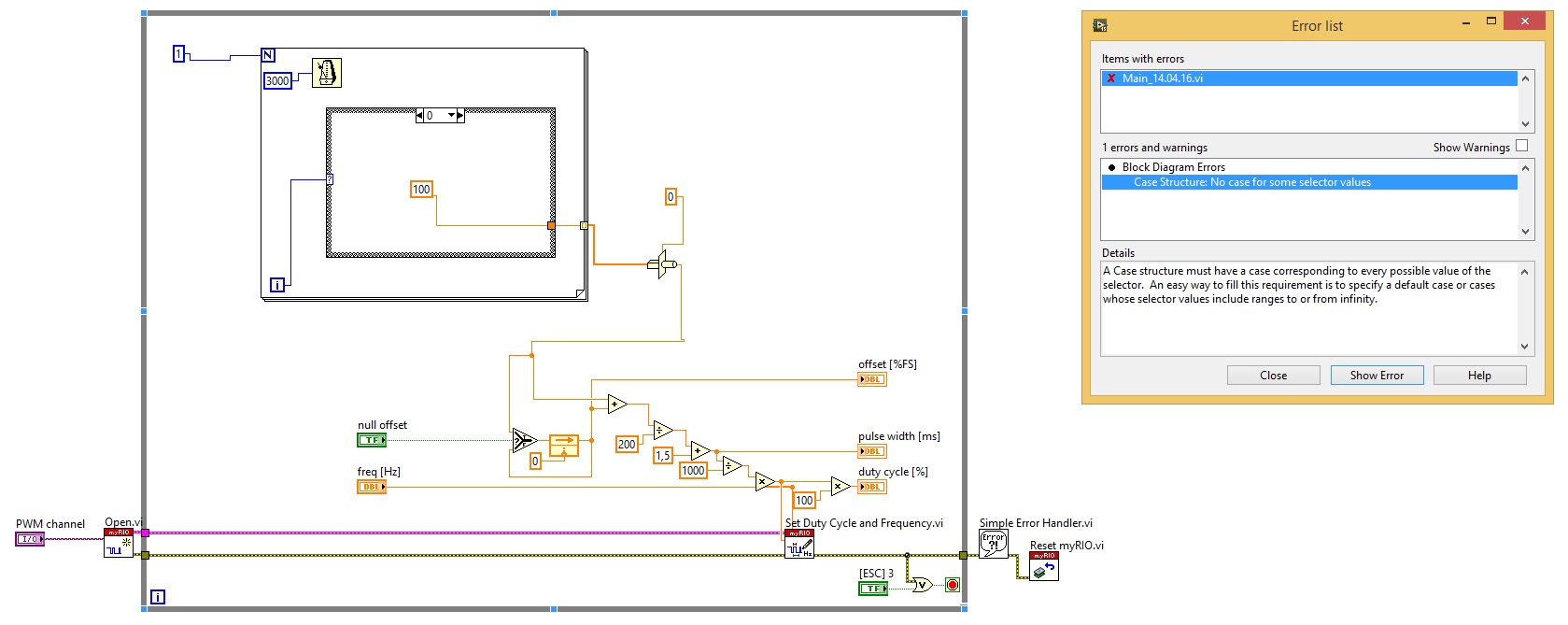

Guten Tag,
bin neu hier im Forum, mache gerade eine Labviewprojekt mit eine myrio Gerät. Bin auch eine Labview-Einsteiger.
Bin schon an folgenden Problem gestoßen (siehe Bild).
Dabei möchte ich die Seiten der Case Struktur (1,2,3,4) mit eine For-Schleife (Zählt auch 1,2,3,4) ansteuern. das heißt, das die Seiten der Case-Struktur nacheinander aufwärts zählen soll.
Mit eine Enum Wahlschieber geht es wunder. Eine for-Schleife direkt angeschlossen gibt Fehlermeldung (falsche Datentypen angeschlossen).
Nun habe ich im Forum/Internet gelesen das man für Datentypenänderung den Bauteil zwischen den Beiden Fenstern verwenden kann. Aber dabei tut sich nichts.
Hoffe ich konnte genau möglichst das Problem erklären. Vielen Dank für ihre Hiilfe.

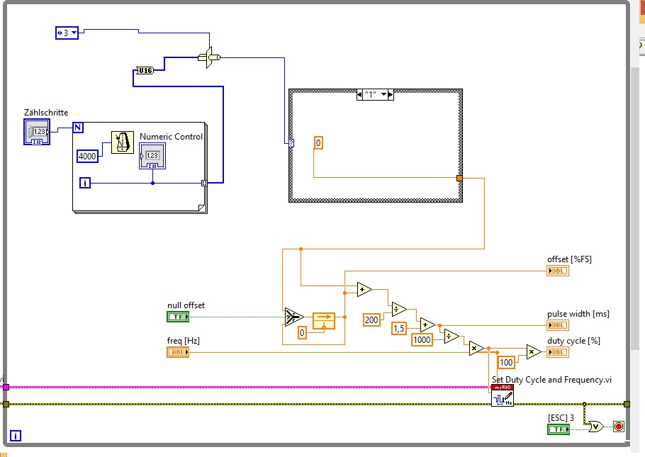

habe wie besprochen die Case-Struktur in die for-Schleife mit reingenommen. Das Ausgang von der Case-Struktur gibt mir eine Datentyp "1-D Array of" und " double 64-Bit" und es kam sozusagen zu eine Fehlermeldung als ich mit der Rest des Programms angeschlossen hatte. Um in zu umgehen habe ich dann Trotzdem die "Type Cast" dazwischen geschaltet.''
Trotzdem habe ich eine Fehlermeldung "No case for some selector values". Im Internet stand, das die Fehlermeldung auftretet, da ich eine nummerischen Wert an Eingang der Case-Struktur verwende.
Hoffe ihr könnt mir Weiterhelfen.

Zitat:Trotzdem habe ich eine Fehlermeldung "No case for some selector values".
Die Case-Struktur erwartet für jeden möglichen Wert am Selektor-Input einen passenden Case. Wenn du jetzt einen I32-Wert anschließt (das "i" aus der Loop), dann musst du theoretisch für alle Werte von -2^31 bis 2^31-1 einen Case erstellen. Da das sehr schnell unpraktisch wird, kann man aber auch Bereiche für die Cases angeben und einen Case noch als Standard definieren.
Da das alles aber in der LabVIEW-Hilfe zur Case-Struktur beschrieben wird, solltest du das eigentlich wissen!
Rtmfx
Die Frage nach der Sinnhaftigkeit deiner FOR-Loop hast du aber noch nicht beantwortet!
Generell: eine FOR-Loop, die genau einmal durchläuft, ist Rube-Goldberg-Unsinn!
- Einen Typecast zu verwenden, um einen Wert aus einem Array zu lesen, ist Unsinn. Dafür gibt es Array-Funktionen wie IndexArray!
- Lass die FOR-Loop weg und verwende den Iterator der While-Loop!

Tut mir leid, manchmal versteht man Kleinigkeiten nicht mehr, wenn man stundenlang Fehlersuche betreibt.
Habe wie folgt case 3 als Standard definiert.
Mein Problem ist nun, das die for-schleife (wo die Case-Struktur sich befindet) eine Array Ausgabe macht. Diese habe ich ja mit den VI "type cast" in double umgewandelt. Leider kommen nach der umwandlung keine Werte am Ausgang von "type Cast " an.
Bestimmt stelle ich mich sehr doof an.
Danke für die Hilfe.

Warum hängst du nicht einfach mal dein VI an? (Am besten in LV2014 konvertiert über "Datei->Speichern für vorige…")

Ich konnte leider nicht in die Version 2014 umwandeln. Fehlerbeschreibung siehe Bild
Datei habe ich aber trotzdem angehangen
Danke für die Mühe

Hallo fatih,
ich habe dein VI mal so editiert, wie ich mir eine Lösung deines Problems vorstellen könnte.
Mangels Antworten auf meine bisherigen Fragen muss dieses VI aber nicht deinen Vorstellungen entsprechen…
15.0 .vi  Main_14.04.16.vi (Größe: 33,81 KB / Downloads: 293)
