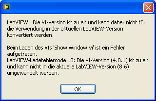

bekomme beim öffnen eines VIs aus dieser llb folgende Meldung:
"Zwei Dinge sind zu unserer Arbeit nötig: Unermüdliche Ausdauer und die Bereitschaft, etwas, in das man viel Zeit und Arbeit gesteckt hat, wieder wegzuwerfen." (Albert Einstein)

Du kannst sie mit 7.1 öffnen und speichern. Danach lässt sie sich mit 8.5 öffnen.
Ich hab momentan keine Zeit, sonst würde ich es dir abspeichern....da sind jedoch zu viele Abhängigkeiten drin, als das ich es auf die schnelle machen könnte. Vielleicht hat einer grad mehr Zeit

Hab leider keine Version 7.1 zur Verfügung, wenn mir also das jamand umspeichern kann ,danke
