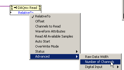

Hallo Alle!
Mit DAQmx Create channel.vi definiere ich eine Anzahl physical channels. Die Information muss also irgendwo stecken. Nachdem ich die Daten gelesen und in einem 2D Array (Anzahl channels x Anzahl Samples) gespeichert habe (das funktioniert) möchte ich für die Auswertung die Anzahl der channels irgendwo lesen können. bei den DAQmx habe ich keinen entsprechenden Ausgang gefunden. Gibts die Info dort nicht? Mir ist nur die Lösung, dieArraygrösse abzufragen als Angabe für die Anzahl channels, in den Sinn gekommen. Gibts was besseres?
Danke!

Property Node DAQmx Read --> Advanced --> Number of Channels

' schrieb:Property Node DAQmx Read --> Advanced --> Number of Channels
Danke für die Antwort, das Prinzip verstehe ich. Nur weiss ich nicht wie zum Property node von DAQmx komme. Programmiere erst seit kurzem mit LabVIEW und wäre froh um etwas mehr Details. Danke.

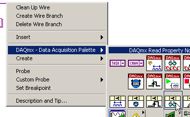

' schrieb:Nur weiss ich nicht wie zum Property node von DAQmx komme.
Den Property node findest Du so:
rechte Maus --> measurement --> DAQmx --> DAQmx read property node (es ist das rechteckige Ding mit Schraubenschlüssel und Brille)

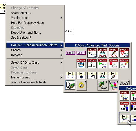

Und falls du es immer noch nicht findest:
oder alternativ:
MfG, Jens

Danke Euch beiden, hab's jetzt gefunden!
