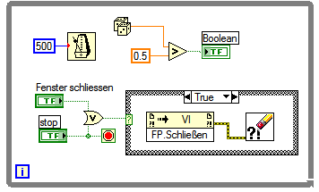

Hey Lucki
leider bekomme ich eine Fehlermeldung beim stoppen der Haupt.VI, wenn das Fenster der SubVi geschlossen ist.
Hast du noch eine Idee?

Anzeige SubVI aus dem Hauptprogramm
Ich hab diesen "STOP" verwendet. Im Forum habe ich gelesen es dient nur als Notbremse aber scheint ok zu sein.
Hallo Homer,
erstens: die STOP-Funktion hat einen boolschen Eingang, wenn du den benutzt brauchst du keine Case-Struktur drum rum packen...
zweitens: Was bringt dir die STOP-Funktion im gezeigten Beispiel? Die While_Schleife wird eh beendet (und damit das gesamte VI/Programm), du verkürzt möglicherweise nur die Wartezeit bis zum "normalen" Beenden...
stimmt..... Ahrg1 da hab ich mich wieder selbst übertroffen.
Ich muss das in 7.2 nachbauen, aber wie setzte ich den "Invoke Node" (in den Case Structure)?

Hallo Homer,
"7.2" ??? Meinst du 7.1 oder 8.2?
InvokeNode findest du in der Palette mit den VIServer-Funktionen. Einfach platzieren, dann evtl noch auf Typ "VI" einstellen und entsprechende "Methode" auswählen...
' schrieb:Hey Lucki
Bei Stop das Programms soll das SubVI nicht nur beendet, sondern das FP auch geschlossen werden. Beim Versuch, das FP zu schließen, obwohl es bereits geschlossen ist, kommt es zur Fehlermeldung.
Die Idee ist nicht besonders originell, aber es scheint zu funktionieren: einfach den Fehler löschen.
