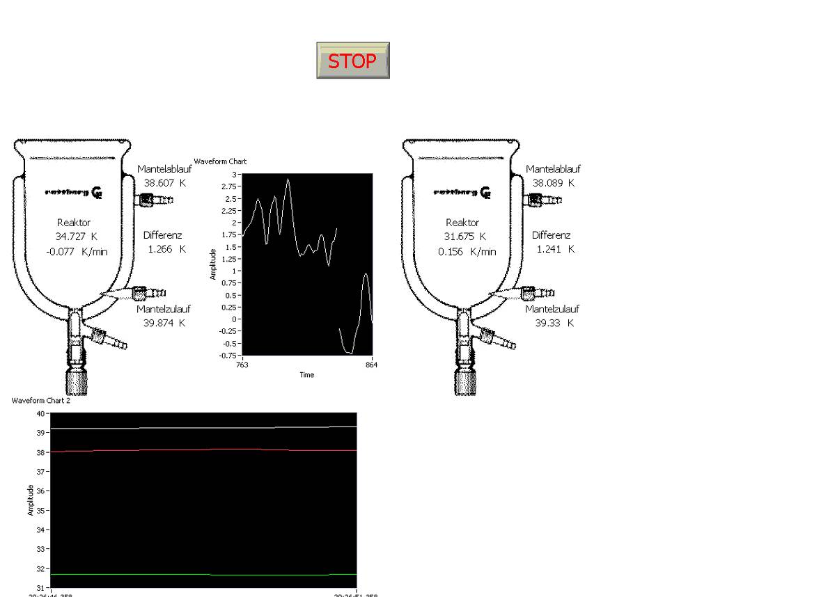

Also: Mein Haupt-VI ist weiß, da ich zwei Bilder mit weißem Hintergrund drin habe. Die Reaktoren auf den Bildern haben je einen Mantelzulauf, -ablauf und eine Innentemperatur und diese würde ich gern "nahtlos" im Bild darstellen. So weit die Theorie; weiß bekomme ich den Hintergrund des Anzeigeobjektes auch, aber der dünne, schwarze Rahmen bei "classic" bzw. bei "modern" die graue Schattierung kann irgendwie nicht verändert werden und bleibt daher immer sichtbar. Habt ihr einen Tipp für mich...? Man muß doch irgendwo auch die dicke des Rahmens einstellen können - oder geht das nicht...?

Anbei mal das Main-VI, damit ihr auch wisst, warum ich es unbedingt so haben wollte. Ist aber noch längst nicht fertig und auch von der Gestaltung längst nicht in Richtung Endprodukt. Momentan geht es hauptsächlich um die Werte und darum, sich peu à peu dem endgültigen Layout zu nähern. Die unterschiedlichen Temperaturen kommen übrigens daher, dass noch nicht kalibriert wurde und falls jetzt jemand schimpft: Ja, ich kann ~0.0005 K auflösen, die 3 Nachkommastellen sind also gerechtfertigtWink.
