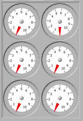

Was mich jedoch noch stört ist die Tatsache das LabVIEW mit der Skalierung der Anzeigen nicht ganz klar kommt und nach wenigen Durchläufen sowas wie im Bild entsteht.
Gibts da eine Möglichkeit, die Anzeige vor jedem Durchlauf auf Standart zurückzusetzen?
Gruß Andi
