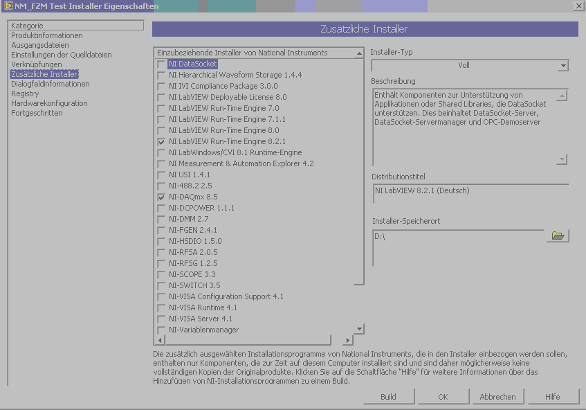

ich habe ein Projekt mit LV 8.0.1 entwickelt. Bin jetzt auf 8.2.1 umgestiegen und würde damit auch gern einen neuen Installer erstellen. Als zusätzlichen Installer habe ich u.a. den DAQmx 8.5 gewählt (vorher unter LV 8.0.1 war das ja noch Version 8.0, vgl. erstes Bild).
Beim Erstellen kommt jetzt das Problem: Das Ding will das "NI-DAQ 8.0" Softwarepaket. Ich hab schon alle LV 8.2.1 CDs und alle LV 8.0 CDs plus die DAQ 8.0 CD reingeschoben... ohne Erfolg.
Wenn ich DAQmx 8.5 aus den zusätzlichen Install Paketen entfern, will ers nicht haben.
Ich bin mal wieder verzweifeltWink
Danke schon mal im Voraus!

Diesmal hab ich wirklich ein DAQ Problem. Ich hole mal
diesen alten Thread, leider ohne Antwort, wieder hoch.
Ich habe haargenau das gleich Problem wie der Threadersteller.
Ich wähle im Application Builder aus:
-LV-Runtime 8.5.1
-NI-DAQmx 8.7
und dann bekomme ich die Fehlermeldung wie
im 1. Post nur nicht mit 8.0 sondern mit 8.2.1
Das heisst genau das gleiche nur alles eine Version höher.
Meine Karte läuft aber ohne Probleme, ich
kann jetzt nur nicht diesen Installer erzeugen, wenn ich DAQmx
hinzufüge.
Mittlerweile jemand eine Idee zu dem Thema?

Hmm ich meld mich nochmal selber dazu.
Es funktionert jetzt, ich kann problemlos einen Installer
mit DAQmx erzeugen. Warum das jetzt heute morgen geht und
gestern nicht bleibt mir allerdings schleierhaft..
