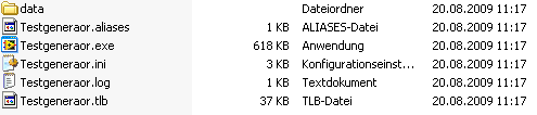

ich habe eine Applikation mit LabVIEW 8.5 erstellt. Auf dem PC auf welchem sie erstellt wurde läuft sie auch. Auf einem anderen läuft sie jedoch nicht, obwohl ich auf ihm die Runtime engine für Lv 8.5 installiert habe. Reicht es aus die *.exe und die *.dll datei die von LV generiert wird auf einen PC zu kopieren oder muss man noch irgendwas anderes machen? Die Hilfe ist leider etwas schwachbrüstig an dieser stelle.

Jedenfalls werden bei mir zusätzlich zur EXE eine ini-Datei, eine Aliases-Datei, dlls, Unterordner.... erzeugt. Nur wenn ich den ganzen Ordner kopiere, kann ich die EXE auch starten.

ja ich habe den gesamten Ordner auf den PC kopiert. Ordnerinhalt siehe Anhang. Ich habe das Gefühl dass die Runtime Umgebung nicht richtig installiert ist. Wie kann man das überprüfen? In der Systemsteuerung unter Software findet sich lediglich der Eintrag "Nation Instruments Software 3.89Mb". Das Installationspaket hatte aber 24Mb.

24 MB? Dann hast du den falschen Runtime-Engine installiert, nämlich den für "Webbrowser"-Interfaces.
Standard-Option (ca. 100 MB) runterladen und installieren!

Und wenn Du DAQmx oder so verwendest wirst Du auch diese Treiber noch installieren müssen.
