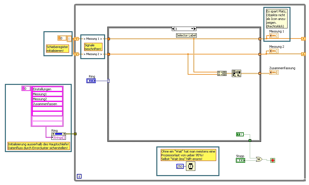

Hallo Zusammen,
ich möchte Messwerte zusammenfügen. Über einen Ring wähle ich den Case-Fall in denen Zufallszahlen erstellt werden. Die Werte werden in einem Array hinterlegt je Case. Wie kann ich beide Arrays füllen bzw. wo versteckt sich der Fehler? Glas1

Du solltest nach wie vor an der Übersichtlichkeit arbeiten. Selbst wenn es nur kleine Beispiele wie dieses sind, so verleidet es einem ein Signalwirrwarr oftmals, sich wirklich mit vollem Engagement an der Problemlösung zu beteiligen.
Ich habe mir diesmal nicht abschrecken lassen, weil es so ein einfaches und kleines Beispiel war. Big Grin
Hier eine Lösungsvariante (die natürlich nicht perfekt und von von Kritik erhaben ist) mit einigen Hinweisen zur Programmierung:
Lv09_img2
Sonstige .vi  Messungen_tb.vi (Größe: 15,31 KB / Downloads: 282)
Ich hoffe dies hilft dir im Verständnis und bei deiner Aufgabenstellung weiter.

Erwähnen sollte man noch, daß in diesem Beispiel ein Enum statt des Rings (wegen der Selbst-Dokumentation in den Cases) die entschieden bessere Wahl gewesen wäre...

' schrieb:eine Lösungsvariante (die natürlich nicht perfekt und von von Kritik erhaben ist)
' schrieb:Erwähnen sollte man noch, daß in diesem Beispiel ein Enum statt des Rings (wegen der Selbst-Dokumentation in den Cases) die entschieden bessere Wahl gewesen wäre...
Lucki hat wie (fast) immer recht und die richtige Verbesserung genannt. Funktionell macht es keinen Unterschied, aber ich habe dich ja schon auf Übersichtlichkeit beim Programmieren hingewiesen. Da trifft der Vorschlag von Lucki in die selbe Kerbe.Big Grin
