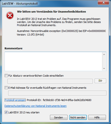

13.11.2013, 15:41 (Dieser Beitrag wurde zuletzt bearbeitet: 13.11.2013 15:44 von D_Sev.)
D_Sev Offline
Beiträge: 56
Registriert seit: Nov 2013
RE: Array-Indikator modifizieren
2013 ist schon wieder gestorben. Wenn ich mein Projekt damit öffne, schmiert mir LabVIEW ab.
Mit 2012 und 2011 ist alles peachy.

13.11.2013, 16:00
(13.11.2013 15:41 )D_Sev schrieb:  2013 ist schon wieder gestorben. Wenn ich mein Projekt damit öffne, schmiert mir LabVIEW ab.
Autsch. Das bestätigt mich mal wieder darin, erst mal aufs SP1 zu warten. Bis irgendwann alle aufs SP1 warten. Big Grin
f2 Patch bringt auch nichts? Schon mal das Projekt neu angelegt? Ich weiß, das ist lästig, bei irgendeinem Upgrade eines Projektes hatte ich das aber auch schon mal.
