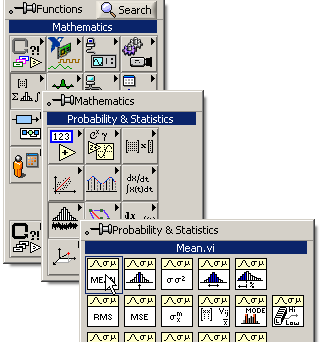

ich hätte mal ne ganz kurze Frage, gibt es in LabVIEW eine Funktion mit der ich von einem Array mit Zahlen, den Mittelwert aller Zahlen berechnen kann?
Also ich habe ein 2d-Array mit ca. 30000 Werten und möchte den Durchschnittswert (also eine Zahl) rausbekommen. Gibt es dafür in LabVIEW 8.6 eine vorgefertigte Möglichkeit die durchs Programm vorgegeben wird oder muss man das selbst programmieren? Wenn es keine gibt, hat dann jemand eine Idee wie man das machen kann?? Bin leider noch ziemlich neu mit LabVIEW und deswegen noch etwas unbeholfen.

Ja, hier:
Übrigens, in seit LV 8.6 gibt es eine nette Funktionalität, "Quick Drop", drück mal Strg-Leertaste, dann werden dir alle LV-Funktionen und VI aufgelistet, jetzt könntest du oben Mean oder Mittelwert eingeben, da sollte was rauskommen.

Da die Funktion Mean.vi nur mit 1D-Array funktioniert, mußt Du den 2D Array umformen:

..... Bei mir nicht. O
Ich mache es immer über die Funktionspalette (rechts oben auf "Search") wenn ich eine Funktion suche.

Bei mir funktioniert auch die Methode mittels "STRG+Space". Leider ist dabei keine Kontexthilfe vorhanden im Gegensatz zu Y-Ps Weg über die Suchfunktion in der Funktionspalette. Daher nehme ich auch meist diesen Weg.

funktioniert jetzt einwandfrei, nachdem ich die Umformung in ein 1d-Array mit reingebracht habe.
