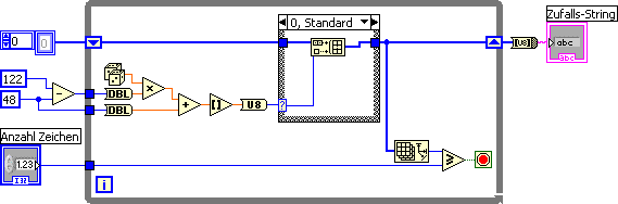

Array/String Konvertierung
Wenn's nicht auf einen Durchlauf mehr oder weniger ankommtBuersten,
kann man die ASCII Codes verwerfen, die nicht erwünscht sind
und somit individuell den Zufallsstring zusammensetzen lassen:
im Zusammenhang
Lv80_img
Sonstige .vi  Zufallsstring_erzeugen_lv80.vi (Größe: 11,51 KB / Downloads: 289)
