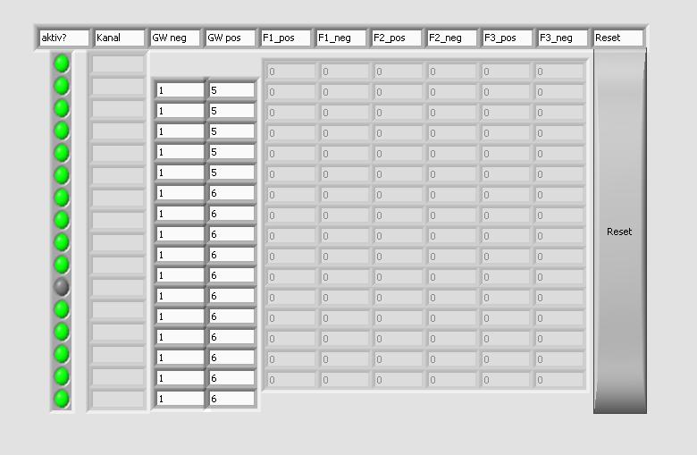

Array auf Frontpanel skalieren
ich habe das Problen, dass zusammengestellte Arrays auf meinem PC ordentlich angezeigt werden und nach Erstellung einer Exedatei in der Runtimeumgebung, auf anderen Bildschirmauflösungen, verschoben sind. Zur Erklärung habe ich das aktuelle VI und einen Screenprint des Zielrechners mit angehängt. Hat jemand eine Idee, wie ich die numerischen Arrays richtig skalieren kann?
Vielen Dank
Woodeye

Hallo Woodeye,
du musst mit festen Font-Einstellungen arbeiten. Und diese am besten auch in der Ini-Datei der EXE vorgeben.
Suche mal nach folgenden INI-Keys:
Code:
FPFont="Tahoma" 13
BDFont="Tahoma" 13
appFont="Tahoma" 13
dialogFont="Tahoma" 13
systemFont="Tahoma" 13

Hallo GerdW,
vielen Dank für den Tip, es hat wunderbar funktioniert. Gibt es eine Möglichkeit die Schriften für die Runtime-EXE vorzugeben oder muss ich sie dann immer händisch eingeben?
Viele Grüße
Woodeye

Hallo Woodeye,
du kannst:
- beim Erstellen einer EXE ein (vorgefertigtes) INI-File vorgeben
- beim Erstellen des UI allen Anzeigeelementen explizit einen Font zuweisen
Es gibt schon einige Threads zum Themenbereich "EXE vs IDE", "WinXP vs Win7", "unterschiedliche UI-Darstellung". Einfach mal suchen...
