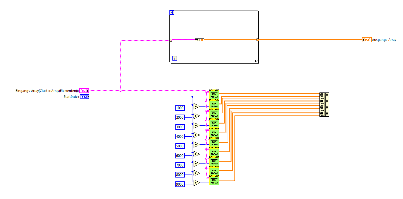

Derzeit arbeite ich an einem VI, welches kontinuierlich einen Geber ausliest und nach jedem lesen eines Wertes (1D-Array) diesen in eine Queue legt.
Nach Abschluss der Erfassung soll aus diesen 1D Arrays ein 2D Array erstellt werden.
Ich benutze derzeit eine For-Schlaufe mit Schieberegister, lese jedes Element aus der Queue und hänge es an das Array an und gebe dieses wieder ins Schieberegister, doch bei einigen hunderttausend 1D Arrays dauert dies einige Minuten, was zu lange ist.
In der Hilfe las ich, dass "Queue freigeben" ein 1D-Array von allen Queueelementen ausgibt und dachte mir, wenn ich das irgendwie umformen könnte, dann wäre das genau das was ich suche, doch wenn die Elemente Arrays sind, werden die Elemente zuerst in einen Cluster gelegt um danach in einem 1D-Array zusammengefügt zu werden, auf eine kluge Lösung bin ich bisher nicht gekommen, (denn wenn ich wieder mit For-Schlaufe beginne habe ich dasselbe Problem).
Als letzte Alternative versuchte ich nicht nur immer ein Element anzuhängen sondern immer hundert und siehe da, der Zeitbedarf ging auf 20% zurück.
Man kann also davon ausgehen, dass eine weitere Erhöhung dieser Zahl eine weitere Zeitersparnis bringt, doch es ist schon mühsam hundert Anschlüsse zu verdrahten...

VI ist gestestet, falls es wer braucht, bitte sehr...

Andreasser: Hat dir schon mal jemand gesagt, das ForLoops in LV AutoIndexing anbieten? Da müsste man nicht 100 Array-Elemente zu Fuß indizieren und wieder zu einem neuen Array zusammenpacken! Und das Ganze dann noch in 3 subVIs - dein 1000er schießt da ja wirklich den Vogel ab (geschätzte 5 Screens hoch auf meinem FullHD-Display)!

Das Bild würde schon den Ramen sprengen, jedoch kann man mithilfe des Navigationstools gut alles überblicken Cool (Hab das vorher noch nie gebraucht Wink)
Da ich aber auch konstruktiv zur Lösung beitragen möchte hier noch wie du dein VI wesentlich vereinfachen kannst:
Nimms mit Humor, im nachhinein ist man immer schlauer Wink

GerdW: Ich nehme an, du meinst mit autoindexing, dass ich nur eine einzelne Schlaufe einbauen hätte müssen, doch das Problem war, dass genau dies zu extremen Wartezeiten geführt hat. Falls ich dich falsch verstanden habe, würde ich mich gerne mehr über diese Kritik unterhalten.
Edit: Danke, ich habe es gerade nochmals versucht, du hast recht GerdWWink Ich schlage vor, behalten wir doch dieses VI in lustiger ErinnerungBig Grin

Kann leider nicht mitlachen, dann bei mir hängt sich Labview schon bein Aufruf dieser VIs auf - was mir vorher noch nie passiert ist. Liegt vielleicht daran, daß ich LV 2010 verwende, oder WIN7 32bit...
Edit: Das "100er.vi" kam jetzt nach ca 2 Minuten Ladezeit doch noch. Habs gleich mal kurz entschlackt:
