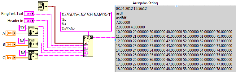

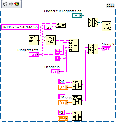

03.04.2012, 12:12 (Dieser Beitrag wurde zuletzt bearbeitet: 03.04.2012 12:17 von Lucki.)
RE: Array in csv mit richtigen Spalten und Zeilen schreiben
Anmerkung: Das mühsame und Blockdiagramm-Fläche fressende Zusammenklauben von Texten und Werten zu einer CSV-Datei kann man sich mit der Funktion "In String formatieren" wesentlich vereinfachen:
