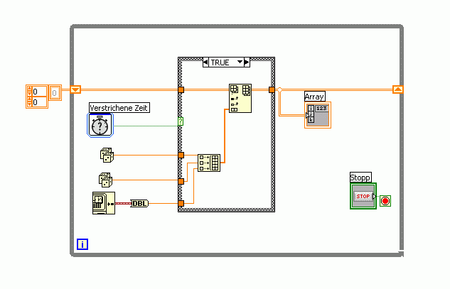

Ich möchte gerne zwei Verschiedene Zahlen die erfasst werden in zwei Spalten darstellen weiss aber nicht wie man das macht, irgendwie hab ich das nicht geschafft, die Zahlen werden immer untereinander schrieben.
Wahrscheinlich benötigt man nur ein Bauteil (das ich leider noch nicht gefunden hab)
Danke für die Hilfe
(Ich habe noch eine Datei angehängt von der ich ausgegangen bin)

Hier ist die Lösung!

super danke viel mals, nun hätt ich noch ne andere Frage, ist es möglich auch ein Zeitstempel in diese Tabelle einzufügen? bzw eine Weiter Spalte mit jeweils den aktuellen Wert der Zeit neben den Anderen eingängen

<div align="left">Ja ist möglich:
Hier das VI:
Sonstige .vi  Arrayinspalten.vi (Größe: 39,01 KB / Downloads: 334)
Grüße, Bernhard</div>

Ich kann die Datei leider nicht öffnen (V7.0) Könntest du vielleicht ein bild machen, danke viel mals im voraus

<div align="left">Hoffe die ist in Version 7.1 gespeichert:
Sonstige .vi  Arrayinspalten.vi (Größe: 68,62 KB / Downloads: 288)
Ansonsten hier das Bild:

aber bei mir wird so nicht die Systemzeit angezeigt sondern ein fester wert der sich nicht ändert?
Was mach ich noch falsch?

Hallo DT!
Du musst einfach die Einstellung für "Format und Genauigkeit" Deiner Arraywerte verändern.
Rechter Mausclick im Array. Format und Genauigkeit auswählen.
Anzahl der signifikaten Stellen erhöhen!

Meine Frage ist eigentlich ob sich die Zeit auch als solches darstellen lässt den bei "Format und Genauigkeit"
Lässt sich ja nur das ganze Array bearbeiten und nicht die einzelnen spalten!?
Entweder ich stelle die Daten in "Zahlen" dar oder in "Zeit", hab ich das so richtig verstanden?

' schrieb:Entweder ich stelle die Daten in "Zahlen" dar oder in "Zeit", hab ich das so richtig verstanden?
Richtig!
Alternativ kannst Du aber auch ein Cluster erzeugen. In dem kannst Du dann unterschiedliche Datentypen speichern.
Mit Deinen Worten: "Zahlen" und "Zeit".
