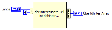

Hallo ich stehe unglaublich auf dem Schlauch!
Kann mir jemand eine EINFACH Möglichkeit zeigen ein Array nachfolgend zu füllen:
3 3 0 0 3 3 0 0 3 3 0 0 3 3 0...
zwei gleiche und danach wieder zwei gleiche aber andere wie oben halt.
05.04.2013, 13:55
Beiträge: 17.536
RE: Array mit 2 leer 2 voll :(
Hallo labview2013,
leider schreibst du nicht, wie deine Ursprungsdaten aussehen. Deshalb Glas1
05.04.2013, 13:59
labview2013 Offline
Beiträge: 57
Registriert seit: Sep 2012
Hi GerdW
Ne das ist glaub ich nicht ganz was ich suche.
Es soll so funktionieren ich gebe eine Zahl an zb. 3 und die vi soll jetzt ein Array erzeugen mit zb. größe 1000 und nach folgendem Muster fühlen:
3 3 0 0 3 3 0 0 .........
05.04.2013, 14:03 (Dieser Beitrag wurde zuletzt bearbeitet: 05.04.2013 14:07 von GerdW.)
Beiträge: 17.536
Hallo labview2013,
na siehst du, wieder ein paar Randbedingungen aus der Nase gekitzelt. Schön, wenn der Fragende ein Problem ordentlich schildern kann...
Erzeuge zwei Arrays (mit InitArray), eines mit der "3", das andere mit der "0", beide mit der Länge "1000"/4. Nun einfach mit der oben gezeigten Funktion "zusammenführen": zweimal die "3", zweimal die "0". Fertig.
Bekommst du sicherlich alleine hin... Big Grin

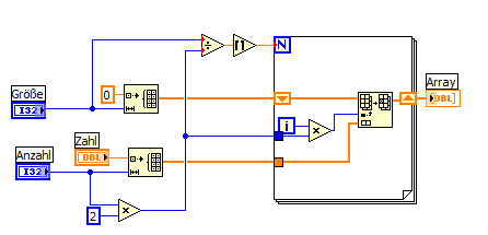

05.04.2013, 14:07
Oder so was hier:

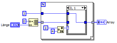

05.04.2013, 14:12 (Dieser Beitrag wurde zuletzt bearbeitet: 05.04.2013 14:12 von GerdW.)
Beiträge: 17.536
Oder so:
Modulo-Rechnung ist was schönes Smile
05.04.2013, 14:24
Wie ist mit der x-mal Zahl, x-mal Null (Offtopic: Null ist nicht Leer) Variante?

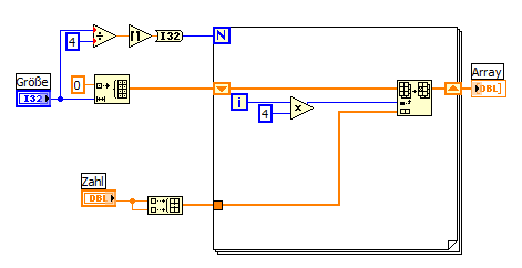

06.04.2013, 07:44 (Dieser Beitrag wurde zuletzt bearbeitet: 06.04.2013 07:57 von Lucki.)
(05.04.2013 14:12 )GerdW schrieb:  Modulo-Rechnung ist was schönes Smile
Aber nicht so schön wie gar nichts rechnen müssenSmile
Und wenn Arraygröße kein Vielfaches von Vier, dann zwar mit Rechnen, aber wenigstens ohne Schliefe:
06.04.2013, 10:56
Beiträge: 17.536
Hallo Lucki,
schade, jetzt hast du die Lösung zu Beitrag #4 verraten und der OP muss nur noch "abschreiben" und überhaupt nicht mehr nachdenken...
06.04.2013, 13:18
Tut mir Leid, auf das kleine Etwas, was rechts aus dem verdeckten Bereich herauslugte, hatte ich nicht geachtet. Aber immerhin hast Du "Labview2013" auch dazu gebracht, die Frage im zweiten Anlauf so zu fomulieren, dass man darauf eine Antwort geben kann. Das war doch schon mal ein pädagogisch wertvoller Lerneffekt.
