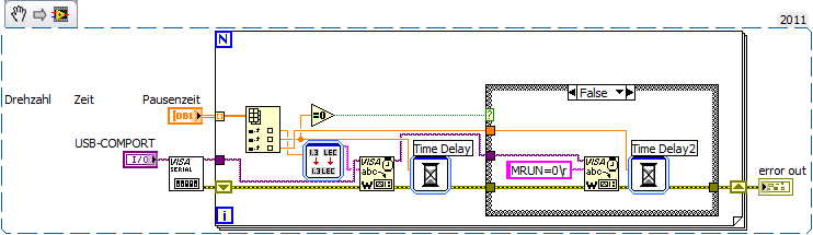

So habe mal Versucht das mit einer for Schleife zu lösen. Problem hierbei ist die Zeit passt net. Wenn ich Numerisch eine Eingabe mache auf die 3 Parameter (Drehzahl, Zeit in der der Motor sich drehen soll, Pausenzeit) anstatt über Array funktioniert es einwandfrei und hält genau die delays ein.
Aber wenn ich die 3 Parameter über ein Array Rein hole dann geht es aufeinmal nicht mehr und das Program läuft bei einmaligem Start, also nicht kontinuierlicher Programmablauf, genau so lange wie alle Pausenzeiten addiert. Hoffe ihr könnt mir irgendwie weiter helfen. Glaube das das auch keine State Maschine ist xD aber es wäre aufjedenfall leichter zu skalieren weil ich um mehr Sequenzen einzufügen nur das Array im Front Panel vergrößern müsste.

Das erste Element in einem Array hat den Index 0.
So wie ich deinen Code interpretiere, bist du irrtümlicherweise von 1 ausgegangen.
Benutze die Debugging-Funktionen von LabVIEW um deinen Code zu analysieren.

Zitat:Problem hierbei ist die Zeit passt net
Da passt eine ganze Menge nicht…
Hast du dein VI mal entwanzt?
- Warum muss man den seriellen Port andauernd neu initialisieren?
- Warum verwendest du kein AutoIndexing?
- Deine IndexArray-Funktionen passen nicht! Du weißt schon, dass das erste Arrayelement den Index 0 (NULL) hat? Wie in jeder vernünftigen Programmiersprache? Du weißt, wie IndexArray und die Autoindizierung arbeiten?
- Warum eine FeedbackNode nach dem ersten SerialPortInit?
- Warum eine FeedbackNode in der Case-Struktur?
Du bist schon die ganzen Einsteigerkurse durchgegangen, die NI kostenlos anbietet?
