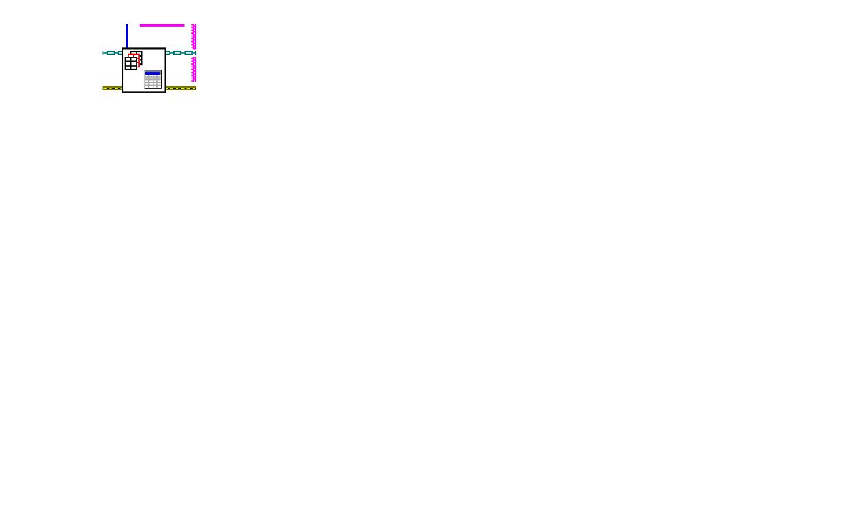

Dank ich probiers mal aber eine Frage habe ich noch wo bekomme ich folgende Funktion her:

Aus LabVIEW Programm in Excel schreiben
Das schaut mir nach dem, bei Markus sehr beliebten und allseits empfohlenen, ReportGenerationToolkit aus.

' schrieb:Das schaut mir nach dem, bei Markus sehr beliebten und allseits empfohlenen, ReportGenerationToolkit aus.
Ist es auch.... Big GrinTongue

1. Bei der Developer Suite Core ist es dabei, ansonsten gibt es das hier: sine.ni.com/nips/cds/view/p/lang/de/nid/5769
2. Gerade nicht. Ich verwende in der Regel immer das Toolkit.
