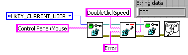

Vorausgesetzt, du arbeitest mit Windows... und willst den Vorschlag von Kiesch mit dem Timeout umsetzen, dann...
... brauchst du natürlich ein Intervall in dem der User 2x klicken muss, um einen Doppelklick auszulösen.
Und um den DAU nicht allzusehr zu nerven, nimmst du nicht irgendein Intervall (z.B. 5 ms oder 5 Minuten)...
... du nimmst das was in den Systemeinstellungen von Windows steht. Wo du das herbekommst...? Guckst du in der Registry unter dem Pfad den ich gepostet habe.
Und weil ich grad in der Laune bin... so bekommst du das in LV (im Examplefinder "Registry" eingeben... und anpassen)
Gruß SeBa

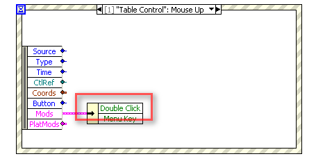

23.04.2010, 12:11
Aus Tabellenelement soll angewählte Zeile ausgegeben werden
Ich glaube, das hier ist bisher untergegangen:
Die Eventstruktur liefert die Info, ob ein Doppelklick ausgeführt wurde...

Den String wandelst du einfach in eine Zahl um, dann hast du den Zeitraum in Millisekunden, innerhalb dessen ein Doppelklick auch als Doppelklick erkannt wird.
Aber vergiss es einfach... siehe Jens... (hab mich schon gewundert, warum man beim Event nicht Doppelklick aussuchen kann)
