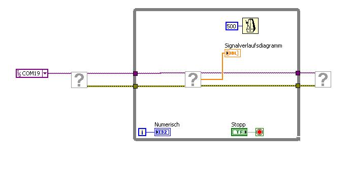

ich habe rausgefunden, dass es dür mein Agilent 34970a ein Toolkit gibt, so dass ich seine Funktionen "ganz einfach" in mein Programm einbauen kann...
Jetzt wollte ich nur mal ein angeschlossenes Thermoelement auslesen, bin aber nicht erfolgreich. Was mich irritiert ist, dass ich in LabVIEW gar nicht angeben kann, an welchem Channel mein Thermoelement hängt.
Hat jemand eine Idee, was ich da falsch gemacht habe?
Alle Installationen habe ich bereits. Mein erstes kleines Programm, hat funktioniert.
Grüße Anja

Ja...wenn man deine Toolkits nicht hat, ist das ein äußerst aussagekräftiges VI ;-)

Erstens handelt es sich wohl eher um einen Gerätetreiber (Toolkits sind bei NI andere Softwarepakete) und zweitens hätte ein Link auf die Download-Seite dieses Treiber nicht geschadet. Der scheint mit VISA zu arbeiten und damit könnte man wenigstens mal in die VI reinschauen.
Ansonsten:
- Handbuch des Agilent lesen.
- Herausfinden, wie deine gewünschte Aufgabe lt. Handbuch gelöst werden könnte.
- Nachschauen, ob dein Treiber dies auch so umsetzt (oder überhaupt Lösungen für deinen Wunsch bietet).
- Selbst ein paar Befehle zum Agilent schicken und die Antworten auslesen/auswerten. Das Agilent wird SCPI (o.ä.) benutzen, das sollte halbwegs logisch und verständlich sein...
- Und dann gibt es ja auch noch die AppNotes bei NI...

ich lese auch mit dem Agilent ein Thermoelement aus.
Schau Dir mal die Hilfe zu dem vi (von Agilent) an.
Du du mußt die scan-Liste verbinden!!!
Bei mir steht z.B. 101 drin. Ich bin mir nicht mehr ganz sicher: Ich denke die erste 1 ist für den Moduleinschub und die letzte 1 für den Kanal.
