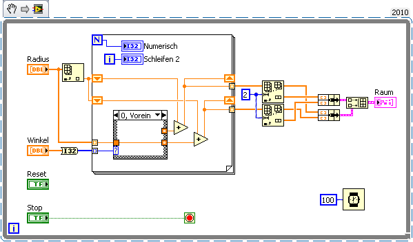

Hallo tobi,
mach zwei Plots daraus: einen ohne Verbindungslinie, einen mit...

Ok danke, das habe ich mir auch gedacht. Wie steuere ich die Plots dann an. Wenn ich beispielsweise Plot 0 und Plot 1 habe. Er soll die ersten beiden Punkte mit Plot 0 machen (ohne Verbindung) danach ab dem 3. Punkt mit Plot 1 (Punkte sind verbunden). Kann mit jemand sagen wie ich das ansteuern kann oder hat da jemand ein Beispiel dazu??
mfg tobi

Hallo tobi,
du erstellst einfach zwei Plots mit den gewünschten Daten.
Alles ganz einfach, wenn man auf ExpressVIs verzichtet... Smile

super danke, kannst du das bitte nochmal als Programm hochladen?
danke dir

Hallo tobi,
wieso nochmal? Habe ich doch schon...

das ist ja ein Bild, ich meinte das LabView Programm!!
Wäre echt super von dir

Das ist ein snippet.
Einfach das png nehmen und ins Blockdiagramm ziehen, dann hast du automatisch den Inhalt des Bildes in deinem Diagramm :-)

(20.01.2012 14:56 )LeonTobi schrieb:  das ist ja ein Bild
Welches du direkt ins BD ziehen kannst...

Super vielen Dank, hat geklappt!!!
