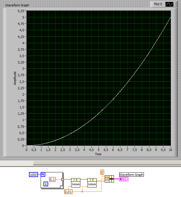

(16.09.2011 08:25 )Y-P schrieb:  Komisch ist es allerdings schon, dass LabVIEW es nicht schafft eine einfache Funktion wie "x" zu integrieren.
Ich stelle mir eine Funktion vor, wo ich vorne mein Signal (in dem Fall eine Steigung von 0-10, also "x") anlege und hinten kommt 1/2 * x^2 heraus (also vorne 0, 1, 2, 3,... und hinten 0, 0.5, 2, 4.5,...) Gibt es so was nicht?
Das hat nichts mit LabVIEW zu tun, sondern mit deinen ungünstig gewählten Beispielen. Nochmal, mit einem dt von 1 bei großen Änderungen numerisch zu integrieren ist tödlich. Zieh das Bsp mal mit 1000 Werten bei einem dt von 0,01 auf, da ist die Abweichung minimal, egal was für Startwerte du dann nimmst.
Und noch eine Wiederholung, numerische Integration ist nicht symbolische Integration.
(16.09.2011 11:00 )suntmaster schrieb:  ich habe jetzt leider immernoch das problem dass ich nicht weis, was ich in mein vi schreiben muss...
ich hab die Zeit und die Beschleunigung zur Verfügung.
wie muss ich diese mit dem Integral verschalten ??
Was ist an folgendem VI so schwierig?
In dieser Form schon in Beitrag #2 vorgeschlagen.

RE: Auswertung Beschleunigungsensor in Strecke
OK. Jetzt wird es langsam klarer. Danke. Blush
