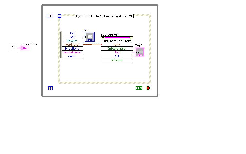

Moin,
ich habe eine Baumstruktur und möchte mit einer Ereignisstruktur bei einen Einfachklick auf einen Baumzweig den Tag-Namen haben. Bei einem Doppelklick ist das ganz einfach, da gibt es am Ereignis-Case direkt einen Ausgang. Beim Einfachklick kann ich mir nur die Koordinate holen.
Hat einer eine Idee wie ich das Problem lösen kann OHNE AktiveX? Das Beispiel von NI "FamilyTree" kenne ich schon, da wird aber eine Lib eingebunden, was ich nicht möchte.

RE: Baumstruktur, Mausklick, Elementname ermitteln
Moin,
ich habe das Problem gerade gelöst.
Es gibt die Methode "Punkt nach Zeile/Spalte" die die Koordinate in den Tag und die Spalte umwandelt. Ich habe mal ein Bild angehangen.
Ich danke allen für die Tipps
Gruß Stephan
